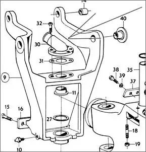

mein Antrieb Z270 - gekoppelt an einen AQ170 zieht kein Kühlwasser an.
Dazu muss man erwähnen, dass das Boot nicht im Wasser liegt, sondern der Antrieb über ein Becken mit Wasser versorgt wird. Der Impeller zieht das Wasser ganz normal an, wenn er über einen Schlauch versorgt wird.
Das Kühlwasser habe ich über einen Schlauch rückwärts zum Antrieb geleitet. Siehe da - das Wasser kommt unterhalb des Wasserflansch zum Z-Antrieb und an den unteren öffnungen heraus.
Meine Frage: Wenn das Boot im Wasser liegt, ist der Wasserstand dann so hoch, um die Vermutete Undichtigkeit ansaugfähig zu haben. Wenn die Undichtigkeit bei Gleitfahrt und normaler Fahrt im Wasser liegt und Wasser ansaugt, ist die Undichtigkeit ja nicht so schlimm.....Es kommt nicht viel Wasser heraus, aber ich denke es reicht um den Impeller Falschluft ziehen zu lassen.
Liege ich mit meiner Vermutung richtig, oder muss das abgedichtet werden?

Du liegst genau richtig
teil Nummer 28 vergammelt oft und zieht dann falschluft. Der Antrieb dazu muss nicht abgenommen werden ist aber etwas fummelig zum wechseln

Hallo Scandthomas,
danke für die Info. Die Undichtigkeit tritt leider unterhalb der Nummer 28 auf. Siehe Bild. Das wasser kommt eher unterhalb -quasi an der Nummer 13 heraus. Augenscheinlich!
Reicht es tatsächlich "nur" die 28 bzw. den Flansch zu tauschen? Dachte nur wenn alles unterhalb des Wasserspiegel liegt, wäre die Undichtigkeit vllt. unrelevant! Über die Fummelige Arbeit ist es mir tatsächlich nicht. Habe den AQ 170 komplett revidiert - Kurbelwelle , Kolben, Pleuellager, Pleuel erneuert, Zylinderkopf überholt usw.! Das war schon ne Menge Arbeit!

Bei meinen Z280 war Teil Nummer 9 genau da gebrochen, wo Teil Nummer 28 geflanscht ist. Beim schnelleren fahren, wurde genau da, durch die Seewasserpumpe Luft angesaugt.
Ständig ging die Temperatur ab 1800 Umdrehungen Richtung 100° .
Ehe ich den Grund der Motorüberhitzung gefunden hatte , ging etwas Zeit ins Land
Motor ist ein TAMD40 A
3x Impeller gewechselt , Seewasserkreislauf gereinigt, 2. Kühlkreislauf gereinigt, Seewasserpumpe zerlegt.
Nun ist alles IO. 90° bei Vollast

Darunter sitzt eine Flanschdichtung und ein O-Ring, diese auch tauschen.
Meistens drückt es oder saugt es da durch. Das Innenliegende rohr ist nach unten anschlagsgesichert und nach Oben mit dem O-Ring abgedichtet.

Vielen Dank für die Infos,
den Antrieb hab ich gestern abegeflanscht - ging relativ leicht.
Nun stell ich mir die Frage, wie ich an die Buchse -Dichtung > Nr.11, wie Scandthomas es beschreibt ran komme. Eine Anleitung zum zerlegen des Z270 hab ich nur auf dänisch gefunden Gibt es hier im Forum unter Umständen eine Deutsche Anleitung?

Es ist ja nicht der Wasserflansch der undicht ist, sondern die Dichtung darunter.....
Oder wie soll ich das verstehen.....
Es ist der Flansch Nummer 11 der undicht ist - und den bekomme ich nicht heraus wenn ich den Flansch mit den Imbusschrauben demontier! Oder?

Standard Nummer 11 im Anhang

Dafür muss das Unterwasserteil ab.
Oben den Schlauchanschluss ab und Rohr auspressen
