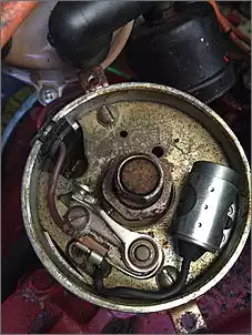

Alt 21.08.2016, 19:10
Häcken Häcken ist offline
Registriert seit: 11.06.2015
Ort: Mittenwalde
Beiträge: 12
Boot: Nidelv 18
Hits:	863
Größe:	63,6 KB
ID:	716080Klicken Sie auf die Grafik für eine größere Ansicht
Hits:	408
Größe:	80,5 KB
ID:	716079Klicken Sie auf die Grafik für eine größere Ansicht
Hits:	397
Größe:	79,2 KB
ID:	716082Klicken Sie auf die Grafik für eine größere Ansicht
Hits:	408
Größe:	80,5 KB
Hits:	863
Größe:	63,6 KB
Hits:	615
Größe:	85,0 KB
Hits:	397
Größe:	79,2 KB

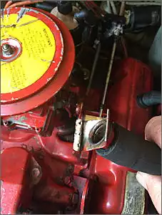

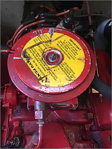

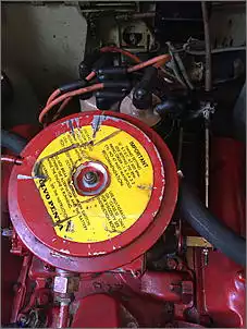

Also Mitstreiter, ich war heute nochmals bei meiner Nidelv 18. Habe alles überprüft und die Aufnahmen gemacht. Zufällig bin ich an den Schlauch der Entlüftung vom Ventildeckel hin zum Flammenschutz gekommen. Dieser besagte Schlauch ist praktisch abgegangen und dann hat es am Vergaser kurz geklickt. Also startete ich den Motor. Hebel etwas nach vorne und er lief. Den Hebel wieder auf Neutral und Drehzahlen eingestellt. Verwundert stellte ich fest, dass er lief. Leerlaufschrauben laut Bedienungsanleitung verstellt und eingestellt. Motor lief wunderbar. Ich denke das der Schlauch einen Hebel am Vergaser zum Klemmen brachte.
Werde die Sache verfolgen. Leider konnte ich keine Probefahrt machen. Kann diese erst wieder am Wochenende machen. Ich habe den Motor mehrmals gestartet und er lief wie eine Biene.
Vielen Dank für Eure Tipps und ich hoffe, dass dies auch der Fehler war.
Sollte die Fahrt am Wochenende erfolgreich sein, kommt natürlich eine Info. Am Ende war es ein Montagefehler von mir.

schau auch mal die Federn von den Fliehgewichten an.Sind die zwei Schlitzschrauben auf den Bildern.

Jo. Lösen - platte hoch - reinschauen.
Ich fänd es schön, wenn deine Thematik gelöst wäre. Kann mir aber nicht wirklich vorstellen das der Schlauch von der Kurbelgehäuse entlüftung am odr im Gaszug deine Fehlerbeschreibung erzeugt...
Davon ab, würde ich an deiner Stelle auf kontaktlose Zündung mit pertronix II umstellen und ggf. Den mechanismus zur Verstellung überholen.
