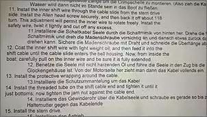

Alt 13.08.2016, 14:44
Benutzerbild von Cedrik270405
Registriert seit: 23.09.2007
Ort: Schwabach
Beiträge: 2.588
Hits:	122
Größe:	78,8 KB
Punkt 12[emoji12]
[emoji6]
Gruß Harald
Alt 13.08.2016, 16:18
Benutzerbild von Gitano
Gitano Gitano ist offline
Registriert seit: 23.07.2015
Beiträge: 699
Boot: Alles verkauft
1.222 Danke in 609 Beiträgen
Anhang 714631
Punkt 12[emoji12]
[emoji6]
Das ist ja ein dolles Ding. Kannte ich bisher nicht. Ist das eine Anleitung von Mercruiser/Quicksilver oder Aftersales?
Beste Grüße aus Hamburg
Tom

Meiner Meinung nach gehört da nichts rein.

Teflonzüge dürfen nicht geölt werden,
Also wie schon mehrfach geschrieben nicht ölen.

Zu spät , ist schon drin
