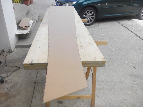

Schablonen säge und schleife ich grad:

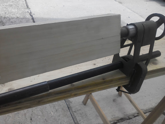

Bin grad dabei, meine Drechselbank provisorisch auf 2m Spannweite umzubauen, damit tu ich die Ruder drechseln. Mit dem Zugmesser mag ich nicht arbeiten, ist mir zu anstrengend

Das Ruder ist fertig gedrechselt und das Ruderblatt grob mit der Bandsäge ausgesägt, das Ruderblatt gehört noch auf der Breitbandschleifmaschine geschliffen, die versteckt sich noch unter all dem Gerümpel im Keller.
Das Ruder ist überraschend federleicht geworden, trotz des dünn gesägtes Ruderblattes ist mir unmöglich, das Ruder zu zerbrechen, es widersteht meine vollen 115 Kilo Körpergewicht. Aber zum Bearbeiten ist das Paulownia fast gleich wie mit dem an sich grobporigen und sprödem Balsaholz.

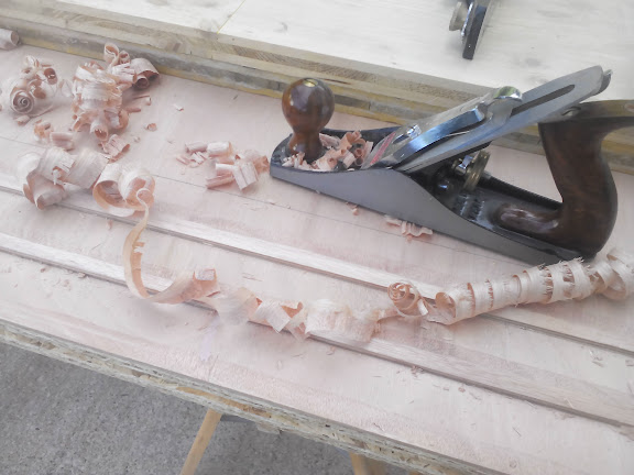

Heute habe ich die Schäftungen der Sperrholzplatten gehobelt. Mit Handhobel natürlich, null Maschineneinsatz.
Hier ein Fehlersuchbild, extra für Euch:
Ein kleines Teil meiner Wasserschleifsteine wurde gewässert, da ich den Grundschliff meiner Hobelklingen neu aufbauen mußte, die Sekundärfasen waren ziemlich ausgelutscht:
So, mein linkes Unterarm ist wieder mal glatt rasiert, Schärfeprüfungen müssen sein, nun fliegen endlich die Späne:
So, fertig gehobelt, nur noch ganz leicht mit Handschleifbock und 60er Schleifpapier drüber, damit Leimverbund erhöht wird:
Morgen wird geklebt. To be continued...
Vermutlich meinst du die Tatsache, dass die untere Sperrholzplatte über die Unterlage hinausragt und sich also beim Hobeln nach unten wegbiegen würde, weil die Unterstützung fehlt.
Gruß, Günter

@Fehlersuchbild: Bingo!

Sooo, habe mich lange nicht gemeldet aufgrund Krank sein und Renovierung meines Hauses (Dachblech streichen erledigt, "nur" noch die kompletten Fassaden und Dachstuhl streichen), aber am Flint habe ich immer ein bisserl basteln können.
Jetzt schauen wir uns die Bilder und Kommentare an
Am Dachboden lagere ich seit langem aufgeschnittene Holzbalken aus Kiefer und Lärche und auch bisserl Fichte, die einige hundert Jahre alt sind. Die stammen aus einem Umbau eines uralten Hauses, das mit anderen Häusern zusammen nahtlos eine Stadtmauer bildete.
Die Kiefer war beim Sägen sehr zäh, dagegen läßt sich Mahagoni sehr leicht zu sägen. Ist aber nicht spröde, die Kiefer, habs schon getestet. Aus den sehr astigen Brettern einwandfreie Stücke rauszuschneiden war kein einfaches Unterfangen.
Verleimen mit Epoxy ist sooooo zäh, das dauert...
Für den Spiegel habe ich Sapelli hergenommen, kein Weichholz wie vom Designer vorgeschlagen, da ich ein 5PS Mariner Viertakter Außenborder habe, noch vom Segelboot:
So, später gehts weiter mit den Bildern, muß erst mal aus der Badewanne aussteigen und ein Krimi anschauen im Fernsehen
