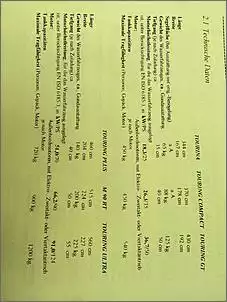

Hits:	609
Größe:	58,0 KB
ID:	710381 ach ja: zu den technischen Daten der Einfachheit halber die Seite aus dem Eignerhandbuch, da haste die komplette Übersicht.
Kleiner Fehler bloß: Das GT ist bei späteren Modellen bis 60PS motorisierbar.

Hi Jan,
vielen, vielen Dank, dass du dir die Mühe gemacht hast und für die Informationen.
Das bekräftigt meine Entscheidung am Gugel/Marschall festzuhalten.
Ich denke das Marschall M80 (460cm) sollte die 75ps Maschine also noch gut wegstecken können.

Hi Roli,
vielen Dank dafür. Ich dachte an die 75PS da es laut
Jans Bild für 70PS freigegeben sei. Aber bestimmt reichen auch
60 für meine Bedürfnisse. Was wiegt denn dein Motor und wie steht das Boot
Dabei im Wasser?
