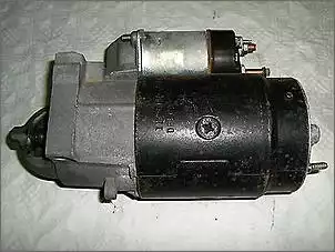

Alt 09.07.2016, 12:27
TomHH TomHH ist offline
Registriert seit: 11.02.2014
Beiträge: 127
2.384 Danke in 393 Beiträgen
schau mal am Anlasser die Seiten an.
Auf dem Bild kannst Du sehen wo die Schrauben normalerweise sitzen.
