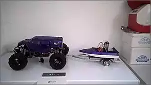

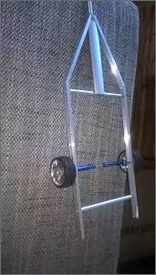

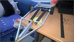

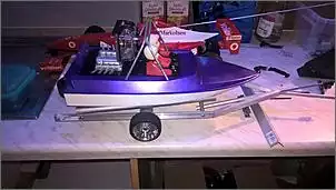

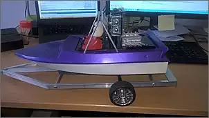

Es ist wieder soweit, da ich ja eine neues (Jet-)Boot habe, brauche ich auch einen passenden Trailer - wie soll sonst das Boot zum Wasser kommen?
Also grob Maß genommen und los geht es..

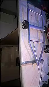

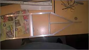

Grundrahmen und Achse gebastelt
Hits:	63
Größe:	37,1 KB
Hits:	69
Größe:	33,3 KB

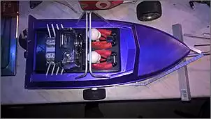

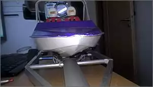

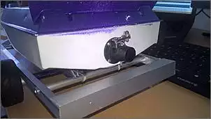

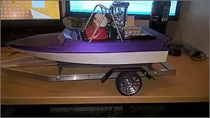

Boot zur Anprobe drauf gestellt
Hits:	61
Größe:	52,1 KB
Hits:	57
Größe:	51,5 KB

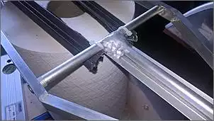

alles inklusive Zugrohr verschraubt / verklebt
Hits:	58
Größe:	48,7 KB
Hits:	54
Größe:	59,6 KB
Alt 07.07.2016, 14:09
Emotion Emotion ist offline
Beiträge: 12.312

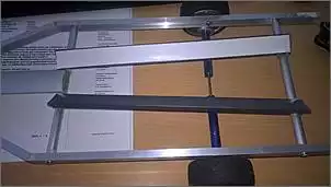

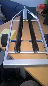

Weiter geht es mit den Langauflagen
Hits:	45
Größe:	37,0 KB
Hits:	46
Größe:	51,2 KB
diese "beziehe" ich mit übriggebliebenen flauschigem Dichtband vom Fensterfliegenschutz
Hits:	52
Größe:	37,4 KB
Und Anprobe
Hits:	40
Größe:	45,1 KB
Hits:	40
Größe:	41,1 KB
Hits:	39
Größe:	28,5 KB
Alt 07.07.2016, 14:50
Registriert seit: 05.10.2004
Ort: Schwinde/Drage
Beiträge: 6.337
Habe ich aus Holz gebaut.Deiner ist aus Alu?
Gruß,Matze
Beiträge: 12.312

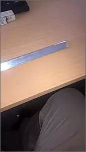

Ja Alu U-Profil
Hits:	29
Größe:	25,2 KB
zeig mal Bilder von deinem

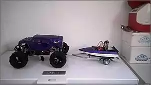

Was fehlt noch? Richtig Radkästen
Hits:	42
Größe:	43,4 KB

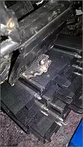

Dann mal ankuppeln am Hummer (Raptor)
Hits:	43
Größe:	32,9 KB
Hits:	41
Größe:	32,8 KB
und die "Schweißnähte" noch lackieren
Hits:	59
Größe:	55,1 KB
Alt 07.07.2016, 15:00
Ort: Schwinde/Drage
Beiträge: 6.337

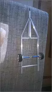

Wie hast du die Achse denn gebaut?Alu geklebt,mit was?
Gruß,Matze
Alt 07.07.2016, 15:05
Beiträge: 12.312
Ja, da habe ich lange getüftelt...
Am ende sind es zwei Deckenhalter von einem alten Gardinensystem, zwei Rohre mit Innengewinde (die blauen), eine dünne Metallstange in der Mitte zur Stabilisation und die Räder werden von Außen durch die Gardinenhalter in die Gewinde der blauen Rohre geschraubt.
Die Gardinenhalter hatten an der Seite Gewinde für Madenschrauben und die habe ich genutzt um den Rahmen dran fest zu schrauben.
Den Alurahmen habe ich an den Knickstellen und im Bereich des Zugmauls mit Metallknete verstärkt und nachher noch mit ein bisschen Epoxi (Stabilit) verfüllt.

Alt 09.07.2016, 18:35
Beiträge: 12.312
Tolle Idee!
Trailer und Auto sind wie verbunden?

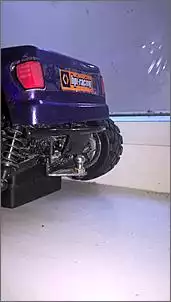

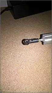

So wie alle meine Trailer, mit Kugelkopfkupplung
Hits:	64
Größe:	62,2 KB
Hits:	55
Größe:	59,1 KB
Hits:	55
Größe:	30,3 KB
Alt 10.07.2016, 07:29
Ort: Schwinde/Drage
Beiträge: 6.337
Die Idee mit dem Kugelkopfgelenk ist ja klasse!
Gruß,Matze
Alt 10.07.2016, 20:14
Beiträge: 12.312
Habe die Kunststoffseite mit dem Bohrer noch ein bisschen erweitert damit er besser drauf flutscht
