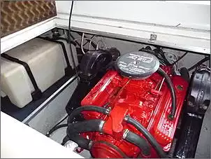

Mein Motörle hats auch so
Auch ein AQ211 mit Umbauten.

Alt 29.06.2016, 09:00
Benutzerbild von mike-stgt
Registriert seit: 14.06.2006
Ort: Stuttgart
Beiträge: 3.427
Boot: Klein aber mein
Rufzeichen oder MMSI: jo mei
2.445 Danke in 1.442 Beiträgen
Und was die Mercriuser Fraktion mal wieder neidvoll anerkennen muss:
So ein rotes Motörchen sieht doch schon feiner aus, als so ein schwarzer Gussklumpen im Motorraum
