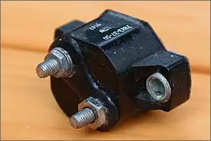

Hi Stefan,
ich muss mal schauen.
Ich meine, ich habe so ein Teil noch liegen.
Foto folgt heute abend.
VG
Hans

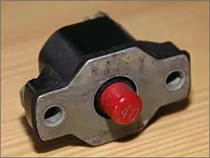

Alt 22.06.2016, 18:14
Chili Chili ist offline
Beiträge: 8.798
22.121 Danke in 7.140 Beiträgen
Hits:	209
Größe:	91,7 KB
ID:	706331 Klicken Sie auf die Grafik für eine größere Ansicht
Hits:	161
Größe:	87,5 KB
Ich habe auch noch eine 40A liegen, die statt der Stehbolzen so rechtwinklig abstehende Blechfähnchen mit Schrauben hat.

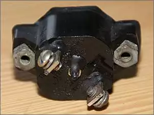

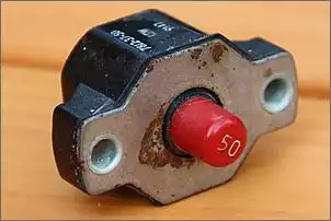

Alt 24.06.2016, 06:51
Beiträge: 8.798
Hits:	164
Größe:	65,4 KB
ID:	706589 Klicken Sie auf die Grafik für eine größere Ansicht
Hits:	185
Größe:	70,2 KB
