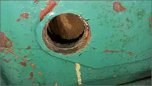

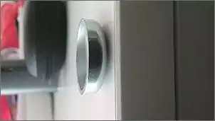

Ich muss bei meinem Volvo Penta MB10A 3 neue Froststopfen einschlagen. Nach endloser Suche habe ich wohl passende gefunden ( 23mm).
Jetzt frage ich mich, in welcher Richtung ich die reinkloppen muss. Also mit der Wölbung nach "innen", also in den Zylinderkopf?

Mit der Wölbung nach innen!
Ich würde noch etwas mit Loctite 542 eindichten (vorher Fettfrei machen)

... und das Loch vor dem Einsetzen sauber machen ...

zum Einschlagen eine passende Stecknuß aus
dem Rätschenkasten und eine kurze Verlängerung
nehmen. Bohrung sauber machen Loctite
oder etwas ähnliches verwenden und mit ein paar
Hammerschlägen die Stopfen leicht vertieft
einschlagen.
