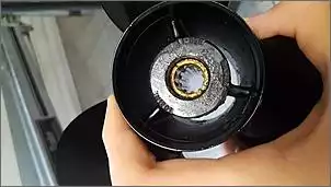

Sohnemann macht dieses Jahr beide Führerscheine und wollte dementsprechend auch die richtige Motorisierung (schnellste ) an seinem Schlauchi . Also einen neuen Df 20 gekauft. Natürlich musste gleich eine neue Schraube her. Also abgebaut und geguckt was drauf ist ( 9 1/4x12). Laut Recherche im Internet sollte ein Standard 9 1/4x10 verbaut sein . Allerdings wundert mich es sehr das vom Werk aus der größter Propeller montiert ist . Könnte es also sein das der Propeller falsch graviert wurde oder Suzuki eine andere Bezeichnung hat ?
Vielen Dank für die Antworten

Falsch gravierten Propeller kann ich mir nicht vorstellen, ich denke Deine Internetrecherche scheint nicht ganz dolle zu sein, zumal eine 10er Steigung tatsächlich sehr flach wäre, eine 12er kommt für "original" schon eher hin.

Also ist schon der größte Propeller montiert und man kann nichts mehr an der Geschwindigkeit ändern?

Das habe ich nicht gesagt, willst Du schneller werden ?
Was dreht der kleine denn ?
Wenn Du schneller werden willst musst Du einen 13er oder 14er Propeller montieren, die Drehzahl muss aber immernoch nah an der zul. Höchstdrehzahl liegen, sonst funktioniert das nicht.

Tatsächlich scheint bei 12 Pitch Schluss zu sein, siehe hier:
http://www.propellerdiscount.de/prod...-20-ps-suzuki/
Wende Dich mal an Gröver in Köln:
http://www.groever-propeller.de/?gcl...FYHhcgod28QH0w
Die können Deinen 12er Propeller "steiler drücken"

Okay vielen Dank Dann haben sich meine Fragen erstmal geklärt . Dann ruf ich die Tage mal bei Gröver an
