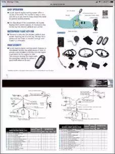

Die Frage kann ich leider nicht 100 % beantworten. Du brauchst in jedem Fall aber das Main Switch Panel, da über dieses auch der PIN eingegeben wird. Ob man in das System bereits vorhandene Komponenten integrieren kann glaube ich nicht.
Hits:	360
Größe:	74,8 KB
Gruß Jürgen
