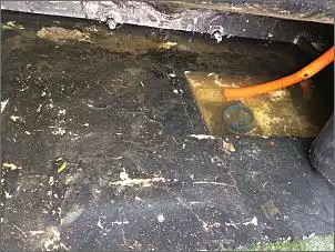

Ich habe ein offenes Boot und da ist die Pumpe täglich im Einsatz. Nur leider habe ich gerade gesehen das ich Wasser unter dem Fußboden habe. In meiner Bilge ist eine kleine Schraube die ich öffnen kann. Ist das schlimm das ich da 20 Liter Wasser raus holen musste. Meint ihr das da was faul werden kann?

ID:	531957 das Wasser kam aus einen kleinen Loch nachdem ich den Trailer vorne angehoben habe!
Die bilgepumpe habe ich für das Foto entfernt

Wasser findet immer einen Weg ins Holz und das Holz gammelt dann mit der Zeit
das kann man kaum verhindern,
am besten genau beobachten ob sich in kurzer wieder Wasser ansammelt

60 Liter waren drin.
Vorne hoch, kleinen Schlauch auf dem Nass/trockensauger gesteckt und in die kleine Öffnung in der bilge

Die Pumpen saugen aber nur die bilge und nicht im zwischen Raum (zwischen bilge und boot-Außenwand)! Oder?
