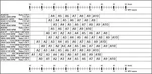

ich habe eben beim Schnüffeln im Netz eine Tabelle gefunden, laut der man beim wechsel vom Probeller A4 auf A6 5 Knoten mehr Top Speed erreichen soll. Das in der Tabelle angegebene Setup entspricht dem von meinem Boot. Also ich habe den gleichen Motor VP AQAD 40 mit 155PS und den Antrieb 290DP. Der Voreigner hat mir beide Propellersätze mitgegeben. Den A4 und den A6 allerdings kann ich nicht sagen welcher verbaut ist. Bei der letzten Fahrt habe ich 25 Kn erreicht solte für den A4 sprechen.
Macht es Sinn umzurüsten auch wenn man nicht immer AK fährt? Hat man sonst noch Vorteile? Aktuell ist das Boot noch aus dem Wasser und ich muss die Anode noch wechseln. Der Prop muss eh noch runter.

Die Tabelle besagt nicht, dass Du durch einen Wechsel von A4 auf A6 eine deutlich höhere Geschwindigkeit mit Deinem Boot erreichst.
Sie ist eine generelle Orientierung welcher Geschwindigkeitsbereich,
unabhängig vom Bootstyp, erreicht werden kann.
Für Deine Wahl ist entscheidend, welche maximale Drehzahl Du mit den Props erreichst. Diese sollte zwingend in dem dafür empfohlenen Bereich liegen.

Und wie schnell dein Boot ins Gleiten kommt.
Der Vorbesitzer wird schon einen Grund für den Wechsel gehabt haben.
