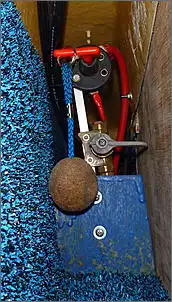

Hi zusammen,
irgendwie habe ich ein verdammt schlechtes Händchen mit Motorbooten. Nachdem ich im letzten Jahr mit einem 35 Jahre alten Yamaha-60PS-Motor gescheitert bin (siehe https://www.boote-forum.de/showthread.php?t=227735), der im Laufe der Saison einfach irgendwann immer mehr nicht mehr wollte und ich letztendlich das Boot mit kaputtem Motor wieder verkauft habe, dachte ich, dass ich diese Saison mit einem 10 Jahre alten Tohatsu MD50 TLDI besser dastehe.
Aber wie es so ist: Nix war's. Nach einem Kilometer, genau mitten in der Fahrrinne der Elbe ging der Motor aus. Ja, das obligatorische Containerschiff war natürlich am Horizont. Also mit kleinem Notmotor wieder zurück in den Hafen, nachdem alle Startversuche nicht erfolgreich waren.
Im Hafen habe ich dann gesehen, dass der Pumpball eher wie ein leergesaugter Luftballon aussah. Ok, dann eigentlich klare Sache: Da war wohl der Benzinhahn zu und der Pumpball hat quasi als Minitank mit sehr begrenztem Volumen gewirkt. Da der Motor davor astrein lief und das Ausgehen eigentlich typisch für kein Benzin mehr war, würde ich ihn selbst (jedenfalls liebend gerne) mal als eigentliches Problem ausschließen.
Nun aber das Doofe: Ich hätte einerseits gedacht, dass die Stellung, die der Hahn hatte, genau die richtige war und andererseits haben ich ihn dooferweise einfach mal 360 Grad rumgedreht und dabei nicht darauf geachtet, wann der Pumpball wieder Form annahm. Jedenfalls hat er das.
Nur: Danach habe ich alle 90-Grad-Schritte durchprobiert und auch mit intensivstem Pumpen den Ball nicht hartgepumpt bekommen.
Was kann da sein?

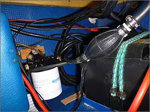

Aufbau ist bei mir grob so:
* vorne im Bug ist ein 60l Edelstahl-Tank, definitiv voll, habe 15 Liter nachgefüllt, die Tankanzeige zeigt 4/4, wobei ich nicht weiss, ob sie überhaupt funktioniert
* Tankentlüftung scheint kein Problem zu sein, als ich den Tankdeckel geöffnet habe, hat nichts gezischt oder so
* dann kommen gut 3m Schlauch bis zum Benzinhahn
* der Benzinhahn ist so aufgebaut, dass von unten das Benzin kommt und dann nach hinten weggeht, die Abfluss ist also in einer Linie mit der Achse des Hahns (der Hebel selbst ist auf einer Seite lang und hat auf der anderen Seite ein Pfeil, ganz normal also)
* danach kommt ein Benzinfilter
* dann kommt der Pumpball
* dann kommt der Anschluss zum Motor
Für mich ergeben sich jetzt mehrere Fragen:
* was ist in drei Teufels Namen die richtige Richtung vom Benzinhahn, um ihn offen zu haben - ich war mit Pfeil in Richtung Zufluss gefahren und hätte gedacht, dass diese Stellen und 180 Grad entgegengesetzt beide offen wären
* ist die Anordnung mit Benzinfilter hinter Hahn und vor Pumpball igentlich prinzipiell klug?
* kann ich beim Fahren gegen leer irgendwas im Benzinfilter zerstört haben, dass der jetzt Luft zieht? Dass ein Motor ziemlich saugen kann, habe ich früher mal bei einem Kunststofftank gesehen, dessen Belüftung ich vergessen hatte zu öffnen
* oder kann es sein, dass dabei irgendwas im Motor kaputt gegangen ist (Benzinpumpe o.ä.) und dort jetzt was Luft zieht?

Ich würde als Erstes den Pumpball tauschen ,In dem Ball sind 2 Ventile die gern mal festhängen und dann läuft kein Benzin mehr .
Beim Kraftshtoffabsperrhahn ist dort Durchfluss wo die kurze Hebelspitze auf den Anschluss zeigt .Dürfte ein Dreiwegehahn sein .
Guter Punkt, daran hätte ich nicht gedacht. Habe noch einen rumliegen, der ist ja flink getauscht.
Und das war eigentlich genau die Stellung, in der ich dachte, dass ich gefahren bin. Könnte in der Tat ein Dreiwegehahn sein, bei dem der eine Zufluss einfach blind gemacht ist. Kann man leider - ob ziemlich verborgenem Einbauort - nur ertasten oder mit Kamera erfassen.
Ich glaube, ich werde den auch mal "entkabeln" und dann einfach pustenderweise erproben. Nicht, dass der Vorbesitzer spassvogelhalber den Hebel falsch aufgesetzt hat oder so

zwischen Regenschauern und Sturmböen bin ich am Montag endlich mal dazu gekommen, nach dieser Benzinsache zu schauen.
Und was war mal wieder das Problem: Ich doof!
Genau das war's wohl. Bei meiner allgemeinen Frühmorgenshektik letzte Woche habe ich wohl unter den vier möglichen Stellungen des Benzinhahns genau drei ausprobiert, also alle minus der richtigen. Ächz.
Hahn in Zuflussrichtung, zehnmal gepumpt, dann war irgendwann der Pumpball hart, nach 10 Sekunden Orgeln hat dann auch der Motor mitbekommen, dass wieder Benzin da ist, und alles gut. Yay!

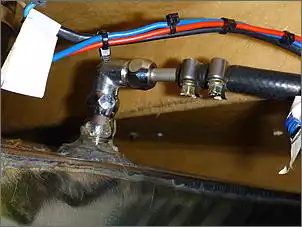

Aber nebenbei doch noch einiges über das Boot gelernt:
Die Belüftung des Tanks ist ein Schlauch, der vom Tank im Bug bis ganz ins Heck geht und dort dann zum Bootsäußeren. Warum macht man sowas? Weil dann es quasi schwappunempfindlich ist und trotzdem immer gut Luft reinkommt?
Und dann nochmal genauer den Benzinanschluss des Edelstahltanks angeschaut. Hübscher sieht's bei mir unter'm Waschbecken auch nicht aus

PS Eine Frage habe ich dann doch noch: Benzinfilter (siehe Bild im ersten Eintrag) - wann wechselt man den denn typischerweise? Alle n Jahre? Oder nach m Betriebsstunden? o durchgeflossenen Litern Benzin?
Randbedingungen: 50PS-Motor, Benzin, Edelstahltank, kein Zweitaktöl im Tank.
Zeitgleich mit dem Ölwechsel ist ein gutes Intervall - spätestens jeden zweiten. Kostet kaum was so ein Filter, da macht man ihn gleich mit.
