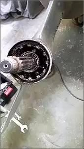

Ich habe folgendes Problem .
Die simmeringe sollen erneuert werden, nur weiss ich nicht wie ich diese Mutter gelöst bekomme ?!
Hat evtl. Jemand einen hinweis?!

Hallo Torben,
dazu gibt es einen Spezialschlüssel von Mercury für das Lösen der Ringschraube Lagerträger - siehe anbei.
Kann man sich aber auch selbst basteln.
Ein Rohr nehmen, welches etwas kleiner als der Innendurchmesser der Ringschraube ist und dann vier Vierkanteisen welche satt in den Aussparungen der Schraube reinpassen draufschweißen.
(....oder ein noch größeres Rohr passend zum Außendurchmesser der Aussparungen/Schraubenzähnen entsprechend ausnagen.)
Das Rohr sollte so lang sein, dass es bis hinter die Propwelle reicht, dann kann man ein Loch Quer durchbohren und einen Knebel durchstecken oder wer es genau haben will, eine Mutter aufschweißen damit der Drehmomentschlüssel draufpasst.
Mutwillig geht es auch mit einem seitliche in Auf-Drehrichtung an den Zähnen angesetzter Durchschlag und Hammerschläge.
Diese Methode brauchst Du evtl. sowieso wenn die Schraube festsitzt.
Wird wahrscheinlich Aluminium sein, kann daher dabei schnell verdängelt werden.
Es gibt auch Auszieher für Simmerringe bei eingebauter Welle.
Das ist ein dünnwandiges Rohr mit Außengewinde welches man über die Welle stülpt und in die Weichteile des Simmerings eindreht und dann Hauruck.

Eins habe ich noch vergessen, das Sicherungsblech nicht vergessen zurückzubiegen!

Und das Gehäuse um die Ringmutter erwärmen !!

Wenn der Ring sich nicht drehen lässt empfiehlt Mercruiser ihn an 4 Stellen anzubohren und zu zerstören. Sind runde Markierungen am Ring. Dann neuen verwenden. Gruß

oft geht das nicht anders, so teuer ist die Mutter auch nicht

Hammer und Meissel sind Dein Freund,ernsthaft gemeint.
