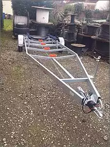

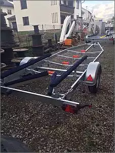

Ich möchte hier mal meine erste Erfahrung mit dem Unbekannten Hersteller aus Lohr am Main teilen.
Ich habe mir einen 1,8t Trailer als Centerloader bestellt, wie Steinbacher ihn auch baut.
Vollverzinkter Stahltrailer mit 13 Pol Langauflagen und V-Traverse als Zentrierhilfe. Dazu muss ich sagen auf den ersten beiden Bildern ist der Windenstand noch nicht montiert.
Hits:	589
Größe:	121,7 KB
Hits:	690
Größe:	96,8 KB
Hits:	663
Größe:	104,4 KB
Hits:	536
Größe:	52,7 KB
Der Trailer hat auch die 100er Zulassung, also ist mit Stoßdämpfern ausgestattet. Auflaufeinrichtung und Achse ist von Knott.
Die hinteren enden der Langauflagen sind mittels Kurbelstütze höhenverstellbar um die enden abzusenken beim Slippen.
Bestellt habe ich den Trailer beim Sven Beyer vom Marine-Discounter.
Bin mit meinem Alten Trailer samt Boot hin, und haben das Boot vor ort umgesetzt. Der alte Trailer blieb direkt da, weil er jemanden hatte der an mein alten 1,3t trailer interessiert war und am ende gekauft hat.
Am ende des Tages ging es wieder nach Hause (220km) der Trailer läuft absolut ruhig auf der Straße wie auf Schienen hinterher. Wie das slippen wird kann ich erst sagen wenn ich nach Ostern das erste mal fahren will. Vorausgesetzt das wetter ist gut.
Zudem möchte ich hier die super Abwicklung mit Sven Beyer erläutern. Der Service ist super und kann Ihn absolut weiter empfehlen.
Alles wurde eingehalten (Absprachen,Termine,usw.) und ich bin sehr zufrieden.
Auch der Kontakt im ganzen Verlauf der Abwicklung absolut Tadellos.

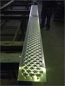

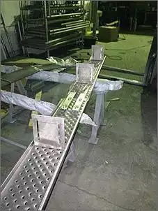

So bin mittlerweile an meinem nächsten Projekt dran. Ich Bau mir einen Laufsteg dran.
Hits:	307
Größe:	64,6 KB
Hits:	299
Größe:	61,1 KB
Hits:	315
Größe:	52,9 KB
Mehr bilder kommen dann morgen.
Anschliessend werden ich noch ein Tutorial schreiben wo ich verwendete Materialien, preise usw. Aufliste für die, die es nachbauen wollen.

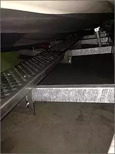

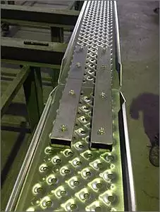

Sooo heute wurde dann endmontage durchgeführt. Klicken Sie auf die Grafik für eine größere Ansicht

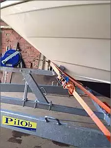

Da gehen die unteren Langauflagen gerade bis hinten durch so dass das Boot hinten noch aufliegt. Außer bei den Booten mit Wellenantrieb.
Bei mir gehen die langauflagen auch bis hintendurch kenne mittlerweile 4-5 leute die diesen trailer fahren egal ob 1.8t 2.2t 2.5t 2.7 oder 3.5 die fahren alle diesen trailer und haben auch keine probleme🤷*♂️

Bei mir gehen die langauflagen auch bis hintendurch kenne mittlerweile 4-5 leute die diesen trailer fahren egal ob 1.8t 2.2t 2.5t 2.7 oder 3.5 die fahren alle diesen trailer und haben auch keine probleme��*♂️
Liegt es den noch auf den unteren Auflagen auf? Auf den oberen ist klar, aber die unteren führen das Boot doch beim Slippen nur zur Mitte. Durch die V Anordnung stützen sie das Boot doch nicht wenn es auf den Trailer steht.
Wenn es nur auf den oberen Stützen steht könnte die von mir beschriebene Problematik auftreten. Auffallen wird sie erst nach Jahren.
Peter
Dann dürfte man das Boot auch nicht fahren. Überleg mal was für Kräfte wirken wenn du über ne welle springst.
Ich wollte hier jetzt eigentlich keine mega Diskussion vom Zaun brechen, sondern nur auf die Problematik aufmerksam machen. Es hängt natürlich stark von der Stabilität des Bootes ab und auch vom Motoren Gewicht im Verhältnis zum Boot.
Wenn Du mit dem Boot durch die Welle springst und nicht stumpf aufkommst sind die Kräfte sicher geringer und wirken mehr in der länge des Bootes. Wobei es auch genug Boote gibt die das auf Dauer nicht so besonders gut vertragen. Aber auch solche "Schäden" fallen oft gar nicht oder erst nach vielen Jahren auf.
Ich bin dann mal raus.
Viel Spaß und hoffentlich keine Schäden
