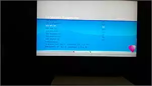

Goil, jetzt hab ich irgendwie was verstellt und bekomme nun keine Sender mehr...
Vom Handy geschrieben...
Gruß,Schwarznase ...
Alt 27.02.2016, 20:57
Registriert seit: 17.03.2009
Beiträge: 3.172
Boot: Sea ray
Da findet er die +Sender...
