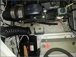

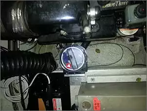

Alt 21.02.2016, 11:10
billi billi ist offline
Beiträge: 40.833
35.984 Danke in 21.725 Beiträgen
unter dem Motor an Steuerbordseite.
ungefähr dort wo der Pfeil ist.
unterhalb der Wasserlinie. Daher habe ich den Absperrhahn eingebaut um zur Not auch auf dem Wasser da ran zu kommen. Danach den Seewasserfilter
Hits:	549
Größe:	83,8 KB
Pfeil : Dort ist der Impeller; rechts der gelbe Hahn ist in den Schlauch reingebaut
Hits:	333
Größe:	70,1 KB

Filter habe ich nachgerüstet, der hält schonmal groben Dreck vom Motor ab.
Außerdem kann ich über diesen ganz einfach das Boot im Wasser einwintern (Nachdem warmlaufen den Absperrhahn zu und den Seewasserfilter auf. Dort einfach Glysantinmischung einfüllen und den Motor mit ca. 20l Mischung durchspülen).

Also geht dein Sperrventil zur Wasserseite hin. Dann kommt der Filter und dann impellerpumpe - richtig?
Chris

Ach, und falls du dir so einen Filter einbauen willst, muss er der Durchflußmenge entsprechen! Und eine Montage unterhalb der Wasserlinie ist nicht empfehlenswert. Wenn der Deckel das Zeitliche segnet, gehst du unter!
Bei Vetus wäre es der 330 mit 1 1/4 Zoll Schlauchanschlüssen:
