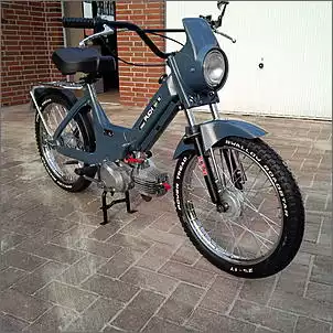

Ein Jahr später folgte dann mein Tor in die weite Welt, eine Zündapp Star 1.
Damit durfte ich mich auch auf öffentlichen Straßen fortbewegen, was ich dann auch im August weidlich ausgenutzt habe: Mit einem
Spezi die Steifeltour gemacht, von Venedig bis Genua an der Küste entlang, ~3.500km pure Freiheit, reines Glück.
Die Mofas liefen da auch schon rund 50 Sachen statt den erlaubten 25kmh - jetzt issses verjährt, jetzt kann ich's schreiben...
Gepennt auf Isomatten neben der Straße, auf einer Wiese, am Strand, bei nicht so prickelnder Witterung auch mal in bäuerlichen
Unterschlupfmöglichkeiten oder wenn es sein musste, sogar im Zelt (haben wir in 4 Wochen nur zweimal aufgebaut).
Alles, was wir wollten, immer dann, wenn wir es wollten - diese Fahrt war eines meiner eindrücklichsten Erlebnisse überhaupt.
Einzige Pflicht: Jeden Tag Anruf zu Hause mit Befindlichkeits- und Positionsmeldung. Dafür gab's extra Telefongeld mit ^^
Mit diesem Feuerstuhl ging's auf die Reise:
