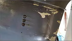

Ich musste gestern feststellen das aus meinem UWT Getriebeöl ausläuft und ich nicht weiß wo es her kommt.
Es handelt sich um einen Evinrude 60 PS 3-Zyl. 2-T. Bj. 1970 mit elektrisch geschalteten Getriebe Motor.-Nr. 60073B.
Das Öl kommt aus 2 kleinen Löchern die nur auf der Steuerbordseite sind. Ich mache mal ein Foto um es besser zeigen zu können. Hoffe jemand hier hat eine Antwort für mich.

Hoffe das Bild hilft.
Gruß Sebastian

Schraub das Unterwasserteil mal ab und schau dir die Simmerringe vom Vertikal Drive Shaft unter dem Impeller nach .Die werden undicht sein .

Ok, muss ich da unter der Wasserpumpe alles ausbauen? Ich hatte gedacht das das alles getrennt ist und nicht das da noch Dichtungen zwischen Getriebe und Kühlung sind.

Unter der Impeller ist ein Lagerträger in dem die Simmerringe sitzen .Er ist mit 4 Schrauben fest .Die rausdrehen und Lagerträger beim drehen einfach hochziehen .

Du musst den Impeller,samt Gehäuse wegbauen. Vermutlich ist die Abdichtung der Königswelle undicht, da muss dann ein neuer Simmerring eingebaut werden.

Ok, werde ich mal ausbauen. Vielen dank erstmal. Werde weiter berichten was los ist.

So, vielen dank für die Hilfe, Getriebe ist wieder dicht und das Öl bleibt wo es hin gehört.
