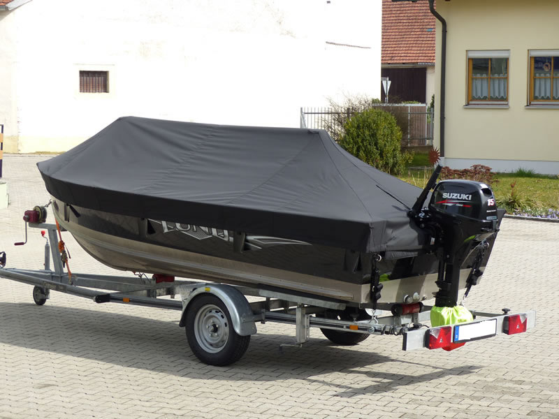

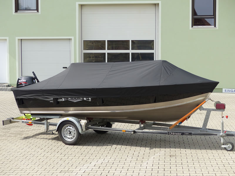

Geplant ist so ähnlich wie diese hier:
http://www.bootssattlerei-hallier.de...ersenning.html
Nur, dass sie rundum mit Druckknöpfen befestigt wird statt mit einem Gurtband.

Wir haben eine ganz normale und einfache Pfaff 1525 mit einer Nadel.
Den einzigen Luxus, den die Maschine hat, ist der Fadenabschneider.
Mehr brauchen wir auch nicht, Doppelnähte mit zwei Nadeln sind bei einem Verdeck oder Persenning fehl am Platz.

Warum sollen eigentlich Bügel gebogen werden?
Wenn es nur um eine Persenning (und nicht Verdeck) geht, reichen doch zwei Persenningstützen aus, damit das Wasser sauber nach allen Seiten abläuft.
Über zwei Meter könnten allerdings zuviel beim Abstand sein, da wirst du ausprobieren müssen, ob das hinhaut.
Gerade hinten bei den Ecken gibt es sonst die Gefahr, dass dir das Wasser stehen bleibt.
Oder du machst es wie hier bei einer Riva mit Federstahlbügel.
Bei Rohren hast du immer das Problem, wo du sie bei Nichtgebrauch verstaust.
Wobei ich nie Federstahl verwenden würde, wenn es auch mit Persenningstützen geht.

Hallo Sebastian
Bei 2,10m würde Ich noch eine Stütze o.Ä in die Mitte setzen damit sich kein Wassersack bilden kann.Bei anhaltendem Regen zb. wird das Material schwerer weil es ja geringfügig Wasser aufnimmt und dann "hängt" es durch und dann ist die Gefahr groß das sich ein Sack bildet. 1L Wasser = 1kg.Damit würde dann die Belastung auf die Nähte erhöht und die könnten dann aufreisen.
