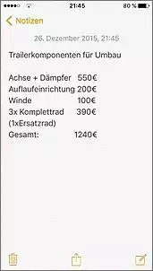

Hallo Gemeinde,
Ich hatte vor mir im Februar einen neuen Trailer zu kaufen.
Mein Jetziger hat nen ZGg. Von 1300kg.
Kaufen wollte ich mir ein 1800kG.
Nun hab ich mal durchgerechnet wenn ich neue Komponenten kaufe, und diese verbaue. Auf der Liste ist auch was hinterlegt was nicht ausschlaggebend ist(Winde). Also ist die Frage was fehlt mir evtl noch um den Trailer auf 1,8t zgg inkl 100er Zulassung zu Pimpen?
Wollen die Tüver was über den Rahmen wissen? Was kostet ne Komplettabnahme?
Ist es überhaupt Realisierbar 500kg aufzulasten?
Bin für Tips, Erklärungen und Hinweise sehr Dankbar.
Im Anhang meine grobe Liste mit groben Preisen anhand Internetrecherche.

Alt 26.12.2015, 21:34
Benutzerbild von Wolf48
Wolf48 Wolf48 ist offline
Registriert seit: 03.10.2009
Ort: Korbach Edersee Sauerland
Beiträge: 368
Boot: Sabre 21 mit 50 PS Mercury
461 Danke in 232 Beiträgen
Hallo Sven
Am besten gehst du zum TÜV deines Vertrauens und sprichst mit denen darüber was du vor hast ,nehme deinen alten Trailer gleich mit damit sie wissen was du da umbauen willst.
Erfahrungsgemäß kannst du viel Geld , Ärger und Zeit sparen.
Die sagen dir ob es sich lohnt oder nicht und was du brauchst um eine Abnahme zu bekommen ...........
Gruß Wolf

Ein Satz Stoßdämpfer fehlen noch.
Brauchst sie für die 100er Zulassung
Gruß Frank
Alt 26.12.2015, 21:36
Benutzerbild von Sven2209
Sven2209 Sven2209 ist offline
Registriert seit: 06.09.2014
Ort: 46147 Oberhausen
Beiträge: 1.169
Boot: 2015-2020 Bayliner 1851 SS 3,0 2020 Crownline 242CR 2002
952 Danke in 532 Beiträgen
Gruß Frank
Siehse punkt 1 im foto

Alt 27.12.2015, 07:22
Benutzerbild von Snackman
Snackman Snackman ist gerade online
Registriert seit: 14.06.2008
Beiträge: 2.594
Boot: Chriscraft Commander
4.684 Danke in 1.887 Beiträgen
Was für ein Rahmenprofil ist vorhanden? Wenn 100x40 dürfte es nicht gut aussehen, da wird meist schon 120x40 verlangt.
Ebenso würde ICH nicht bei ner Einzelachse bleiben, treibt natürlich das Gewicht wieder hoch.
Ansonsten wie schon geschrieben, vorher mal hinfahren.
Und sauber arbeiten.

Alt 27.12.2015, 08:03
Beiträge: 1.169
Das mit Rahmen gibt mir auch zu denken. Aber ich hab das mal gegengerechnet. Ob ich nun 1200-1500€ in den Trailer reinstecke oder den alten mit frisch tüv verkauf und 1500€ draufleg. Das ist das selbe dann kann man wirklich besser nen neuen kaufen.
Alt 27.12.2015, 09:14
Sven,
Deine zweite Rechnung gefällt mir besser.
Deinen 1300 Kg Trailer kannst du für mind. 1300 € verkaufen.
Die geplanten Umbaukosten obendrauf und schon hast du einen neuen 1800 er Trailer.
Du sparst dir viel Arbeit, viel Rennerei und viel Zeit.

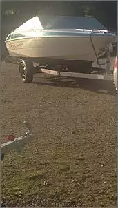

Alt 27.12.2015, 10:48
Beiträge: 1.169
Um was für einen Trailer handelt es sich denn (Hersteller,Baujahr).
Marke: Dimko
Baujahr: 1992
Auflaufgebremster Einachser mit Knott Auflaufeinrichtung und Knottachse.
13-Pol Stecker inkl Halterung
Der Stecker hinten an der Lichtleiste ist 7-Polig.
Alles Funktioniert einwandfrei.
bremst, leuchtet, Reifen noch Top.
Tüv bis 04/2016 wird aber von mir noch mal Frisch gemacht. Da ich nix zu befürchten habe.
Der Trailer wird angemeldet übergeben. Somit kann er bei Kauf auch direkt vom Käufer mitgenommen werden.
Rahmen Verzinkt 4 Kielrollen 2 Langauflagen 2 Bugstützen
2 Bremskeile inkl Halterung am Trailer montiert.

Alt 27.12.2015, 10:59
Beiträge: 1.169
Hits:	96
Größe:	48,5 KB
Alt 27.12.2015, 11:00
Benutzerbild von klaus51
klaus51 klaus51 ist offline
Registriert seit: 15.05.2011
Ort: auf der Alb
Beiträge: 2.280
Boot: Glastron SSV 174
Dimko gibt es schon lange nicht mehr und wenn Du dafür wirklich 1300€ bekommst, dann schnell weg damit. Das hat der 1992 Neu gekostet, bei einem Umrechnungskurs 1:2.
