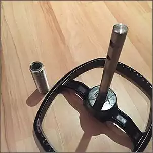

Moin moin,
bin gerade dabei mein kleines Böötchen zu restaurieren.
Das alte vorhandene Lenkrad war total schwergängig bis fest und konnte nur noch mit roher Gewalt gedreht werden.
Habe jetzt ein neues original Lenkrad bekommen und jetzt stellt sich die Frage der richtigen Schmierung...
Der Bolzen am Lenkrad wird durch die führende Gewindehülse geschoben, dort war auch das alte Lenkrad festgegammelt.
Womit schmiert man es am allerbesten?
Mit Fett (Marinefett), Öl (WD40) oder Teflonspray ?
Es ist schwierig später nachzufetten, von da her möchte ich jetzt alles einwandfrei einbauen...
Gruss Frank

Wenn es nur um die Welle geht nimm nicht verharzendes Fett.
Den Zug, sofern er durch eine Hülle geht die u.U. aus Teflon, oder Kunststoff ist nicht fetten, ölen oder WD40ern.
Die Hülle quilltdann irgendwann und dann ist Ende im Gelände
Gruß 45meilen

Seewasser festes Marinefett
2-4-C Fett von Quicksilver kann ich dir empfehlen, teuer aber gut

Danke Euch für die Hilfe,
Werde die Lenkwelle jetzt fetten... Und die Lenkung neu einbauen und einstellen...

Moin moin,
habe die Welle mit "Liqui Moli" Boots Fett (Seewasserfest) gefettet und stelle fest, das die Lenkung nach ein paar Tagen am Anfang sehr schwergängig ist.
Dann zwanzig Mal hin- und herbewegt und alles ist wieder einwandfrei.
Das Böötchen steht nicht in der Kälte sondern bei 20° C in meiner Werkstatt.
Kommt mir sehr komisch vor, zumal es hier nicht kalt ist...
Was kann man dagegen machen, bzw. wo ran liegt es ?

In die Führungshülse: nen Schmiernippel einbauen; kann man immer nachfetten.
Rest: alte verzogene Kunststoff-Seilrollen? Neu machen………
Grüße von Herbert

Könnte das Fett evtl. nicht Harzfrei sein ? Finde es merkwürdig, das es bei 20 C schon schwerer geht...
Danke, gute Idee mit den Schmiernippel...
