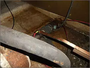

https://www.boote-forum.de/attachmen...1&d=1450842344
Diese Dichtung ist bei meinem Boot verbaut, die Kontermutter verweigert standhaft die Mitarbeit. Alle moeglichen Rostloeser schon probiert, bis jetzt erfolglos, sonst brauchte ich nicht zu schreiben.
Hat noch jemand eine Idee??
Ein Marina-Eigner hat mir geraten, mit Hammer und Meisel die Kontermutter zu loesen. Auch erfolglos.
Welle hat 35 mm, die Mutter 2 1/2 Inch. Grosse verstellbare Wrenches (Glaub verstellbare Schraubenschluessel oder "Englaender"?) haben ebenfalls versagt.
Boot ist im Wasser, zur Not muss es wohl raus?
Gruss Norbert

Entschuldigung, war ich wohl nicht deutlich genug. Das Photo ist ein Beispiel, im Original sieht das Ganze schon vergammelt aus.[ATTACH]Klicken Sie auf die Grafik für eine größere Ansicht
Hits:	153
Größe:	75,4 KB
Mit diesen Photos kann man schon garnicht Hilfe erwarten. Werde morgen mal die Drehrichtung ansehen, sind Perkins Diesel, bei den Englaendern weiss man ja nie, wo rechts und links sind.....
Danke bis jetzt, die Schrauben sind uebrigens Messing, das Boot war vorher im Salzwasser.
Gruss Norbert

Die Stopfbuchse ist eh mit nem Gummistück auf dem Stevenrohr
befestigt.
Lösung des Problems : Boot raus Aus dem Wasser . Welle raus .
Das ganze Gelumpe ab . Dann alles NEU ! Ist ohnehin alles
sehr vergammelt.
Frohes Fest
Die Apollo hat doch 2 Maschinen. Sieht die 2. Stopfbuchse
Auch so Aus ?
Es grüßt GINA ,
