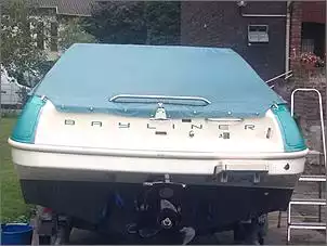

Vllt kann ich mich ja hier mal mit reinhängen.
Hits:	268
Größe:	159,8 KB
Ich hab so ne "PVC" Persenning sag ich mal. Kenne den Fachbegriff für dieses Material nicht. Von aussen ne Glatte "dichte" Oberfläche.
Von Innen ne Art Stoff?
Diese will ich ja auch imprägnieren. Ist nur die Frage von aussen oder von innen auf der Stoffseite?
Anhang 673233
Wenn so eine Persenning undicht ist kannst du die gleich wegschmeißen. Dann ist die Persenning brüchig und so ein Material bekommt man mit Imprägniermittel nicht dicht.
Grünspan entferne ich mit normalen Essig oder Grünspanentferner.
Richtig undicht ist sie nicht. Nur nach stärkerem Regen sieht man von innen an ein paar Punkten wie sich ab und zu ein feuchtes fleckchen bildet innen. Aber bevor ich 800-1000€ für ne Persenning ausgebe, kann ich sie sicher mal versuchen zu Imprägnieren.
Das Material ist nicht Brüchig und noch Weich bzw Flexibel. Kann auch keine Brüche/Risse erkennen.

Wenn es das Material ist was ich meine hast du wie du geschrieben hast, von unten das Gewebe und von oben dürfte es eine Art Gummi - Kunststoffbeschichtung sein. Wenn da Feuchtigkeit durchkommt ist das Material am Ende. Kannst es ja mal mit dem Prägnolin oder EasyTop versuchen.
Könnte es eventuell Schwitzwasser sein was du da siehst oder oder läuft das Wasser an einem Reißverschluß entlang oder sind Überlappungen nicht dicht?

Also wasser habe ich im Boot nicht nach regen. Aber habe bemerkt dass sich stellenweise der ein oder andere wasserfleck/tropen in größe von dem 10cent stücken bilden könnte.
Aber kann dennoch von aussen an der Stelle keine Beschädigung feststellen.
