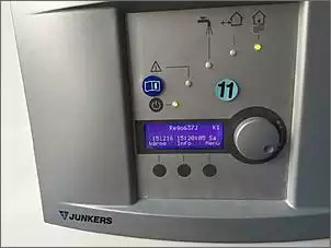

Aktuell haben wir bei den warmen Temperaturen ein Problem mit der Heizung, offenbar ist die Temperatur falsch eingestellt. Bei 9 Grad Außentemperatur läuft die Fußbodenheizung nicht, was insbesondere in der Einliegerwohnung zu 21Grad Innenraumtemp. führt.
Bei Temperaturen unter 5 Grad und kälter heizt die Anlage einwandfrei.
Es handelt sich um eine Junkers Erdwärmeanlage. Vielleicht kann mir ein Profi sagen, in welchem Menü ich die Temperaturen erhöhen kann.

Leider haben die örtlichen Junkers-zertifizierten Betriebe auf meine Bitte um einen Termin und einen Wartungsvertrag beide dankend mit Verweis auf zu viele Kunden abgelehnt. [emoji15]
Daher bin ich kurz vor Weihnachten auf Eigenhilfe angewiesen, im neuen Jahr bekomme ich bestimmt eine Firma ran.

Ich verstehe das zweite Symbol oben, von rechts als Außenfühler
Wenn Du es also hinbekommst das die LED darunter leuchtet solltest Du im richtigen Menue sein und den Schaltwert einstellen können

Danke euch, die Heizung hat in der Tat einen Aussenfühler. Und meine Mieter beschweren sich, das es Ihnen zu kalt ist. Ich bekomme es aber nicht wärmer hin, weil die ganze Anlage offenbar zu wenig heizt. Die Thermostate regeln offenbar nur die Heizkreisläufe.
Es sollte außerdem die Möglichkeit geben die einzelnen Heizkreise aufzurufen und deren Einschaltwerte einzustellen
Die richtige LED dafür scheint schon zu brennen.
Wenn Du jetzt über die 3 Schalter unten ins Menue gehst müßte da eigentlich was erscheinen
