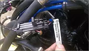

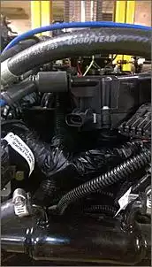

Hallo, War heute an meinem ausgebauten Motor zu gange,ein 383 MAG MPI, dabei viel uns auf, dass ein Stecker an dem Zündverteiler fehlt,siehe BILD.Klicken Sie auf die Grafik für eine größere Ansicht

Kann es eventuell sein, dass der Stecker Klicken Sie auf die Grafik für eine größere Ansicht
Hits:	177
Größe:	53,6 KB
ID:	671025 einfach vom Diagnosestecker getrennt werden muss und in den Zündverteiler gesteckt wird? Anbei noch ein paar Bilder. [ATTACH][ATTACH][ATTACH]

Zitat von dirk70 Beitrag anzeigen
Kann es eventuell sein, dass der Stecker einfach vom Diagnosestecker getrennt werden muss und in den Zündverteiler gesteckt wird?
Nein, auf keinen Fall!
Der zweireihige Stecker mit dem gelben Fähnchen "Can Line" ist für ein SmartCraft-Backbonekabel (Digitale Instrumente) und der Stecker mit der Bezeichnung "Multi Engine Power..." ist die Stromversorgung für den Bus.
Sollte es sich um eine Doppelmotorenanlage handeln,
wird diese nur einmal benötigt und der Stecker an der zweiten Maschine getrennt (disconnect).
Gruß Ingo

Wo ist denn dieser Stecker hin,der an den Zündverteiler muss?

17.213 Danke in 3.875 Beiträgen
Da gehört kein Stecker ran. Das ist so schon ok.

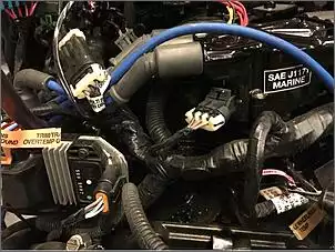

Bei mir ist da so ein Stecker drauf.

Frank,ich denke mal auch,dass das anders angesteuert wird. Haben heute noch mal geschaut und da war definitiv kein Stecker drauf
Was hast du für einen eingebaut?
Ist ein 350 Mag aus 2006.
