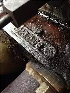

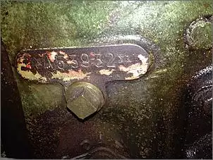

Moin Allerseits,
könnt ihr mir sagen, welches die Motornummer ist?
Vielen Dank
Kai
Gesendet von meinem iPhone mit Tapatalk

Das ist die Nr am Motorblock (Bild 2), nicht die Nr am Kopf !

Habe heute beim Diesel absaugen, um den Tank zu reinigen, dieses Sieb- bzw. Filterelement gefunden.
Ist wahrscheinlich irgendwann abgerissen und schwimmt wohl schon eine Weile im Tank.
Ist es ein Filter?
Ist es fest mit dem Tankanschluss verbunden und wo finde ich Ersatz?
Es ist ein DAF-Tank, aber ich denke mal, der Anschluß, der von unten in den Tank führt ist ein 08/15 Anschluß, allerdings habe ich solch eine Filterelement noch nie gesehen.
Zudem kommt Tröpchenweise (gaaaanz langsam) Diesel unten aus dem Tank.
Der Finger daneben ist mein kleiner Finger, um die Relation zu verdeutlichen.
Kai
