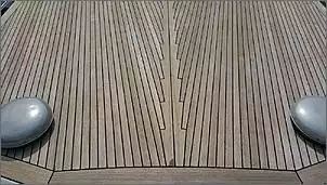

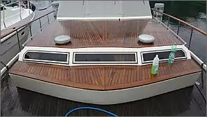

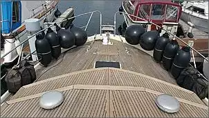

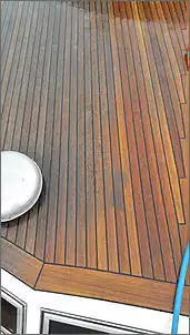

Ich selbst habe ein Teakdeck, welches 34 Jahre alt ist.
Ich habe es dieses Jahr einmal richtig mit Grüner Seife geschrubbt und
immer schön quer zur Faser , sonst gibt es riefen im Holz und die Bürsten nicht zu hart wählen.
Und sonst nix. nach kurzer Zeit bekommt das Teakdeck wieder dieses silbrig schimmernde Aussehen und so soll es ja auch sein.
Manchmal ist weniger mehr.
Hier mal ein paar Bilder..
