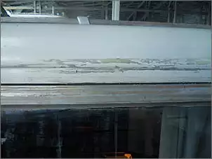

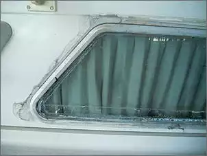

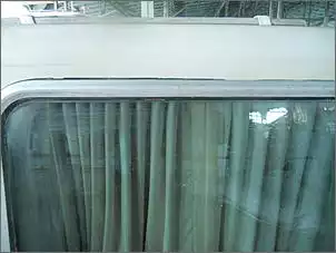

Erstes Bild nach entfernen der Folie, zweites nach halber Arbeit und 3. fast fertig, nach ca. 10 Stunden!!!
Gruss Norbert
