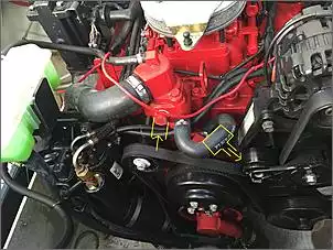

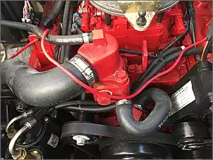

Hallo liebe BF Gemeinde. Ich benötige etwas Hilfestellung zum Einbau eines Boilers mit Anschluß an den Motor. Ich habe die Suche zwar schon bemüht, bin mir jedoch immer noch nicht sicher wie ich es machen soll. Der Motor ist ein VP 4.3 GXI mit originaler 2 Kreiskühlung.
Kann ich den Boiler so anschließen wie in meinem Bild angezeichnet?

Das mit der Zirkulationspumpe erscheint mir sinnvoll. Ich frage mich jedoch ob die von mir angezeichneten Punkte zum Einschleifen des Boilers geeignet sind.
Hat sonst noch wer eine Meinung dazu?

Hab zwar Mercruiser Motoren, aber die Anschlüsse dürfen ja gleich sein.
An der Spinne ist ein Anschluss für die Rücklaufleitung, an der Wasserzirkulationspumpe, wenn du wie auf deinem Bild drauf schaust, links unten der Vorlaufanschluss

Hallo Sigi,
ich werde es mir nochmal genauer anschauen ob ich den Anschluss finde den du meinst.
