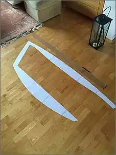

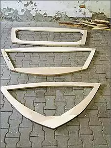

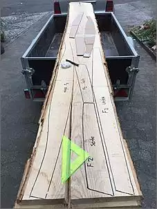

Die Arbeit der letzten 3 Wochen. Habe mir zunächst Schablonen aus den Plänen angefertigt und diese dann direkt auf die Stammware übertragen. Das Eschenholz hat schon einige Zeit gelagert und ist relativ trocken. Die "Formen" ausgeschnitten, gehobelt, geschliffen und mit PU verleimt. Für zusätzliche Stabilität wurden die einzelnen Teile noch verzapft.
Mittlerweile sind auch schon Bug und Heck fertig. Bilder folgen die Tage

Schick! Möge dein Holz wenig arbeiten!
Alt 05.11.2015, 08:14
Benutzerbild von Shearline
Registriert seit: 04.11.2013
Ort: Alpenrepublik
Beiträge: 3.571
Na das nenn' ich mal Bootsbau - die Spanten gleich aus Stammware geschnitten. So soll das sein! Ich glaub' ich brauch dringend eine Abrichthobelmaschine
Bin gespannt, wie's weitergeht!

Ich muss dazu sagen, das Holz wurde schon lange gelagert, habe mit meinem Holzhändler darüber gesprochen und der hatte mir versichert dass es da keine Probleme geben dürfte. Habe die Spnaten außerdem über unsere Tischhobel laufen lassen, also keine Angst Andchliessend wurden sie noch mit Epoxy versiegelt.

Sieh zu das du das Holz beim versiegeln schön warm hast. Dann saugt das Holz beim ablüken besser das verdünnte EP auf.
Stichwort "Mit fallenden Temperaturen arbeiten"

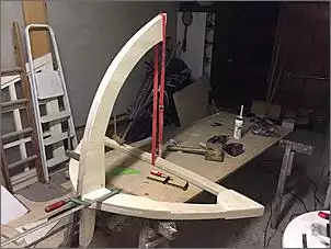

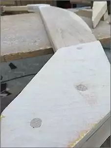

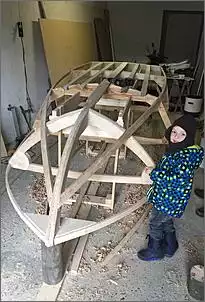

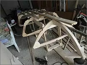

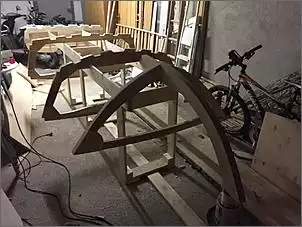

So es geht weiter voran, heute haben ein alter Schulfreund und ich das Gestell für den weiteren "Zusammenbau" gebaut. Leider wurden wir nicht ganz fertig, da es leider viel zu früh dunkel wird um diese Jahreszeit
Außerdem seht ihr hier das Bugelemenrt und im Hintergrund vom zweiten Bild das Heck. Der Bug besteht aus 4 laminierten 10mm Sperrholzelementen. Das Heck habe ich aus einer 26mm Escheplatte und einer 12mm Sperrholzplatte gemacht. Hinzu kommt später noch eine 18mm Multiplexplatte, die gleichzeitig als Sichtholz am Heck dient, da sie eine sehr schöne Maserung aufweist. Generell werde ich Rumpf und Heck aus diesem Grund nicht furnieren.
LG Maximilian

Alt 08.11.2015, 06:53
Benutzerbild von blondini
blondini blondini ist offline
Registriert seit: 28.11.2009
Ort: an der Oder
Beiträge: 3.741
Boot: Bolger Micro und andere
4.551 Danke in 2.018 Beiträgen
Hi!
...na dann hau rein!
Ich habe gerade mal nachgedacht, was gewesen wäre, wenn ich schon als Student den Platz zum Bauen gehabt hätte...
Viel Erfolg und wir freuen uns über Bilder...
viele Grüße
Blondini
Ein 56mm Transom ... Hast Du vor, das Boot für Kriegsberichterstattungen zu verwenden
Saubere Arbeit bislang!
Cheers, Ingo

Ich weiß dass mein Transom um einiges dicker ist, als in den Plänen beschrieben. Das trifft allerdings auch für Bug, Spanten und Stringer zu... Ganz einfach aus dem Grund weil ich mich sowieso schon für ein Boot mit Außenboarder entschieden hab und wer weiß welcher Motor in ein paar Jahren mal drauf soll
Als Multiplex habe ich AW100 verleimte Birke genommen. Mir ist auch bewusst, dass der ein oder andere Kommentar dazu sicher nicht aus bleibt

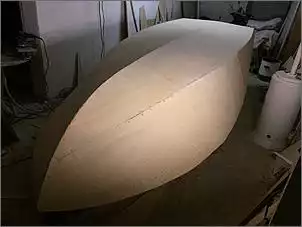

Heute wurde das Gestell fertig und die Spanten haben nochmal einen letzten Schliff bekommen. Im Bugelement fehlen allerdings noch die Nuten für die Stringer und eine Epoxyversiegelung.
Die nächsten Tage werde ich dann die Stringer zuschneiden und anbringen.
Ich muss sagen, es geht schneller voran, als vorher gedacht so kommt es mir jedenfalls vor.
LG Maximilian

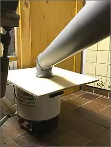

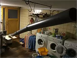

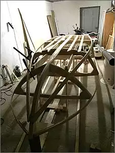

So Leute, hier nochmal ein kleines Update. Die Woche konnte ich leider Studiumsbedingt nicht viel machen. Ich habe die Stringer (natürlich wieder aus Stammware) zugeschnitten und gehobelt. Auf dem Bild sind sie allerdings nur grob zugeschnitten zu sehen.
Zum Bedampfen der Stringer habe ich mir dann eine kleine Vorrichtung gebaut, die den meisten hier wohl bekannt sein sollte. Zu Omas Freude durften Einkocher und Waschküche dran glauben, weil es draußen zu kalt ist

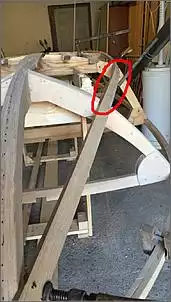

Hallo zusammen, ich dachte, ich melde mich mal wieder In den letzten Wochen ging es leider studiumsbdedingt nicht so flott weiter... Nichtsdestotrotz bin ich mit dem Biegen der Stringer fertig geworden. Nun lasse ich sie 1-2 Wochen in dieser Form "trocknen" bis sie schlussendlich verleimt und in Form gehobelt werden.
Hits:	216
Größe:	64,9 KB

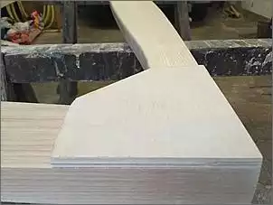

Dann habe ich noch 2 Fragen und hoffe dass ihr mir helfen könnt...
1. Gibt es eine Art Richtline oder Fausformel nach der ich den Stringer (an der das untere Rumpfelement und das Seitliche Rumpfelement zusammen kommen) anschrägen muss ? Oder einfach nach Gefühl ?
Hits:	240
Größe:	52,8 KB
2. Habe bis jetzt noch keine gute Anleitung gefunden, die sich mit dem Thema Joints befasst... Gibt es da auch eine Art Fausformel oder so?
Danke schonmal im Voraus
Der "Stringer" den Du meinst, nennt sich "Kimmweger". Um seine richtige Form zu erhalten, brauchst Du eine Straklatte. Die hältst Du dann an den Innenkiel und den Kimmweger, um den Winkel herauszufinden, in dem die Bodenplatte aufliegen wird.
Hier ist das ganz gut veranschaulicht:
Der ganze Blog ist übrigens sehr empfehlenswert, wenn man sich ein paar Dinge abschauen möchte:
http://forum.woodenboat.com/showthre...23-in-Brooklyn
Was Deine 2. Frage angeht: bin mir nicht sicher, ob ich Dein Problem richtig verstanden hab, aber schau mal hier:
http://paryachts.blogspot.com.paryac...g-page_56.html
Noch was: nachdem die Zip ohnehin eines der populärsten Glen-L Designs ist, sollte es ja eigentlich genug Material dazu geben. Hast Du schon mal im Forum von Glen-L rumgestöbert?
https://www.glen-l.com/phpBB2/viewforum.php?f=2
Cheers, Ingo

Zu meiner zweiten Frage sehe ich grad dass sie bisschen ungenau gestellt war...
Ich meine die Joints der Sperrholzbeplankung.

Aber die Zip wird doch mit Platten beplankt - nicht formverleimt. Die seitlichen Platten schäftest Du im Verhältnis 8:1.
Bei den Bodenplatten kommt dann ein "Butt-Joint" zum Einsatz.

Also klar die Zip wird mit Platten beplankt, aber bei dem Bild ging es mir eher um die "Verzahnung" des unteren Rumpfteils mit dem seitlichen Rumpfteil.

Da wird nix verzahnt, Kollege. Beide Platten werden einfach mit dem Kimmweger verklebt. Der Übergang, der auf dem Bild von Beitrag 16 zu sehen ist, ist dann erforderlich, wenn die Aufkimmung im Bugbereich zu steil wird, um die Bodenplatte stumpf an die Seitenplatten anstossen zu lassen. Ich gaub, die Zip kommt sogar ohne diesen Übergang aus.
Soweit alles klar?

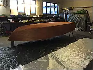

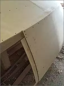

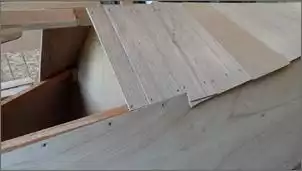

Soo die letzten Tage ging es endlich mal weiter. Ich habe mir beim Holzhändler 6mm Sperrholzplatten besorgt, diese zugeschnitten, verleimt und verschraubt.
Auch danke nochmal an @Shearline für die schnelle Hilfe
Dieser "Übergang", über den wir gesprochen hatten, war allerdings nötig. War aber kein Problem, ich hab gemerkt: manchmal muss man einfach nur mal machen...
so sah es dann gehobelt aus und wurde fachmännisch überprüft:
Hits:	269
Größe:	76,1 KB
dann beplankt, verleimt und verschraubt:
Hits:	273
Größe:	40,0 KB
Die Joints an den Seiten habe ich allerdings nicht geschäftet. Ich habe einige Probestücke angefertigt (1 mal Schäftung gehobelt und 1 mal mit Gehrungssäge auf 88 Grad), doch die Ergebnisse waren nicht befriedigend. Die Lösung mit dem 6mm starken Holzband wie hier im Bild zu sehen, erzielte nahezu identische Ergebnisse und war auf jeden Fall zeit- und nervenschonender
Hits:	256
Größe:	40,5 KB

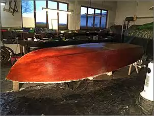

Meine weitere Überlegung ist nun das Holz zu beizen (Mahagoni), in der Hoffnung, dass die Farbe und Maserung durch die GFK Schicht trotzdem zur Geltung kommt. Was haltet ihr davon ?

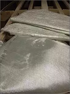

Habe durch Verbindungen günstig Glasfasermatten, Gewebe und 20L Epoxy von einer Frima bekommen die Wagons für Achterbahnen bauen. Habe aber vor, nur das Gewebe zu benutzen und nicht die Matten, da diese nicht komplett durchsichtig werden durch deren unegale Struktur..
Hits:	242
Größe:	110,0 KB

Das sieht ja schon sehr schön aus was du da gemacht hast!

Sooo es gibt wieder leichte Fortschritte die ich euch nicht vorenthalten möchte. Klausuren sind seit dieser Woche rum und nun soll es wieder munter weiter gehen...
Den Rumpf habe ich vor ein paar Wochen schon gebeizt und bin sehr zufrieden mit dem Ergebis.
Hits:	230
Größe:	78,1 KB
Nun geht es ans Laminieren. Dazu bin ich aus Rücksicht auf unsere Mieter und Nachbarn aus meiner alten Garage raus, da das Zeug bestialisch nach purer Chemie duftet und deren Wohnungen direkt an die Garage grenzen.... Habe freundlicherweise eine alte Zimmerei als vorübergehende Bastelstube von einem Bekannten zur Verfügung gestellt bekommen ����
Also habe ich mich heute mal ans Werk gemacht, Heizpils, Baustrahler und Ofen angeworfen und mit der Drecksarbeit begonnen
Die erste Schicht ist nun aufgebracht, 3 weitere + 1 feine Schicht folgen die nächsten Tage.
Hits:	245
Größe:	84,8 KB
Schönen Abend euch noch

Mit was für einem Harz laminierst du?
Wenn du damit den Hersteller meinst, kann ich Dir leider nicht genau sagen... Ich kann die Tage aber mal gerne nachhören. Ist ein Harz aus der Industrie, Mischverhältnis 100:1
