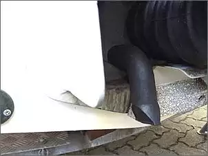

Habe mein Boot vor ein paar Tagen eingewintert . Dabei habe ich festgestellt das "ich weiß nicht wie das ding heißt" kaputt ist .
Anbei ein Foto KLICK MICH
ich habe mich bereits dumm und dämlich gesucht im Netz..
Es kommen dort Abgase+Wasser aus der Seekreiskühlung raus (Abgasschlauch , Auspuff) keine Ahnung wie das Teil heißt.
Auf alle Fälle ist das rechte kaputt.
ich hoffe man kann es einigermaßen erkennen..
ist ganz dünnwandiges Gummi Material .
Mfg
mfG der Danny

Meinst Du eventuell die Faltenbälge?
Bei meinem Mercruiser gibt es davon 3 Stück:
  • Kreuzgelenkfaltenbalg
  • Abgasfaltenbalg
  • Schaltkabelfaltenbalg
Bei Deiner Beschreibung, dass sowohl Abgase als auch Wasser austreten, würde ich auf den Abgasfaltenbalg tippen.

nee glaube nicht.. ich glaube ich mache nachher nochmal ein detaillierteres Foto.
Also wie ein Faltenbalg sieht das nicht aus ..
ich werde nochmal ein Foto machen

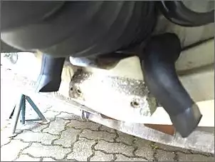

Hallo nochmal.
So hier nochmal bessere Fotos.
Weiß jmd wie die heißen?
Ich finde die irgendwie nirgends.

Probiere es mal unter dem Stichwort:
Rubber Bend Hose
Eventuell ist es das was Du meinst.Hier (PaidLink) mal ein Link zu einer entsprechenden eBay Auktion.

Jawoll. Danke dir. Das habe ich gesucht. Was für'n beschissener Name
mfG der Danny

Auf deutsch stupide "Auspuffrohr"

Seltsames Zeug, hab ich noch nie gesehen. Das scheint ein 290er zu
sein, aber der hat doch keine solchen Auspuffrohre.

Diese Ruberbendhoses gabe es eine Zeitlang. Aber irgendwie hat sich da Volvo nicht so viel dabei gedacht.
Bei den frühen 290 er war ein Bypass unter dem eigentlichen Abgasbalg. Die Vorteile lagen und liegen darin, das das Wasser vollständig aus dem Abgassystem ablaufen kann. (Trailerboot).
Bei Wasserliegern half es, das bei bereits aufgestautem, ruhenden Abgaswasser und allenfalls hochgetrimmten Z-Antrieb ein Wasserschlag bei V8 und v6 verhindert wird, wenn der Motor gestartet wird. Weil ja der Wiederstand durch das Z Mittelteil und Abgasbalg so gros war, das das verbleibende Wasser im Geweih in die gegenüberliegende Zylinder gedrückt werden konnte. Wasser geht ja den geringsten Wiederstand. Diese Massnahme brach den Wiederstand.
Da aber der Bypass bei den Alten Antrieben gerne zugemuschelt wurde, weil ja diese auch dort endringen konnten, hat man diese Ruberbendhoses nachträglich hinzugerüstet.
Später fielen die wieder weg, weil die Abgaskniee dann höher gelegt wurden und damit das Risiko eines Wasserschlages wieder dahingehend sank.
Noch eine Serie später verbaute man Rückschlagklappen in die Y Pipes, Abgasgeweih
So habe ich es zumindes verstanden

Tolle Erklärung ! Danke
