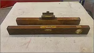

Alt 29.10.2015, 13:18
Benutzerbild von Rodney291
Rodney291 Rodney291 ist offline
Registriert seit: 08.03.2014
Ort: Ålesund /Norwegen
Beiträge: 13
Boot: Texas 640
1 Danke in 1 Beitrag
Kurz zur Einbauposition, weil ich ein ähnliches Boot habe. Bist du sicher, dass du dir nicht den Kopf stoßen wirst?
Das war mein erster Gedanke weil ich ein Talent dafür habe. Passt aber alles, vom Durchgang bin ich 5cm weiter drin als der steuerstand und auf der Vorderseite bleibe ich noch hinterm Lenkrad...

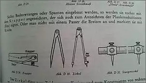

Alt 30.10.2015, 08:43
Benutzerbild von Takelhemd
Registriert seit: 30.12.2014
Ort: Nordwestschweiz
Beiträge: 2.201
Hallo Hein
Danke dir...
Eben habe ich noch die Bezeichnung "Krapper" im deutschen Lehrmittel gefunden.
Der Namen werden immer mehr....
Die kleine Anfrage hat sich gelohnt!
Nachtrag: Ist natürlich ein etwas anderes Werkzeug als der Paralleltaster, erfüllt aber die gleiche Funktion .
Lg, Alex

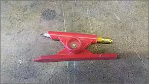

Alt 30.10.2015, 12:36
Beiträge: 2.201
Moin Alex
Du scheinst teilweise über die gleiche alte Fachlitteratur zu verfügen die ich habe oder hatte,hatte weil ein blöder Bengel aus der Nachbarschaft (vor 20Jahren)dem ich einen ganzen Stapel Bootsbaubücher geliehen hatte da mit über den "Deister"gegangen ist der hat damals ein Praktikum in einer hamburger "Edelbootsbauerei"gemacht.
Na jo,hüt geevt dat Internet un denn ist dat nich mehr son Beinbruch.
gruss hein
Hallo Hein
Jepp, ein paar hab ich noch.
Aber leider ist mir auch ein ganzer Karton Fachliteratur und eigene Dokumentation bei einem Umzug hops gegangen.
Und mir kann den auch das Internet nicht ersetzen, leider.
Ich War früher regelrechter 'Traditionsfanatiker, was Holzbootsbau angeht.
Dazu gehörte für mich das sammeln alter Literatur genauso wie der Gebrauch alter Werkzeuge. Klicken Sie auf die Grafik für eine größere Ansicht
Hits:	79
Größe:	45,8 KB
Heute schlag ich mich halt mit Plastik rum, geklagt seis...
Aber es werden wieder andere Zeiten kommen, für mich, auch wenn ich die epoxybauweise für Holz als Segen empfinde, andernfalls hätten wir Holz ja höchstens noch im innenausbau.
Auf jeden Fall sehe ich dich als 'Bruder im Geiste' und bin froh, dass du mir ersten etwas unbeholfenen PNs verziehen hast...
Lg, Alex
