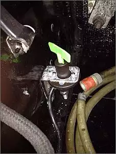

So für diesen habe ich bei meinem Lokaldealer entschieden...

Alt 23.10.2015, 16:34
Benutzerbild von ghaffy
ghaffy ghaffy ist offline
Registriert seit: 15.12.2007
Ort: Korneuburg a.d. Donau
Beiträge: 4.831
Boot: Albin 25 AK
Schöner Schalter.
Bloß deck bitte die beiden stromführenden Anschlussmuttern auf der Unterseite gut isolierend ab, sonst gibt das einen Lichtbogen im falschen Moment. Bei Lichtbogen-Temperaturen schmelzen auch Zähne.

Alt 23.10.2015, 16:38
Shaa Shaa ist offline
Registriert seit: 14.12.2012
Ort: Wismar
Beiträge: 131
Boot: Ockelbo T17i
28 Danke in 23 Beiträgen
erfüllt seinen zweck ^^ will ja Fischen und nicht den Schönheitswettbewerb gewinnen
