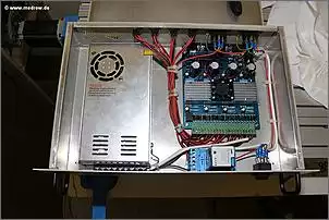

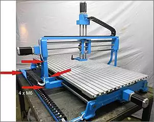

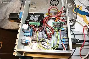

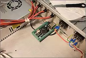

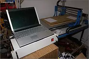

Ich war nicht untätig.
In den letzten Wochen habe ich meine Steuerung umgebaut.
Vorher hatte ich eine der üblichen China-Steuerungen (in 4 Kanal) auf Basis der Toshiba TB6560 mit Ansteuerung über LPT/Parallelport.
Jetzt nutze ich einen Pokeys57E mit Ethernet-Port und drei separaten Endstufen auf Basis Toshiba TB6600.
Jetzt kann ich auch Mach3 vom Laptop aus verwenden.
Im Stillstand macht die Maschine jetzt keinen Ton mehr.
Mit der alten Steuerung hat sie das typische Brummen gehabt.
