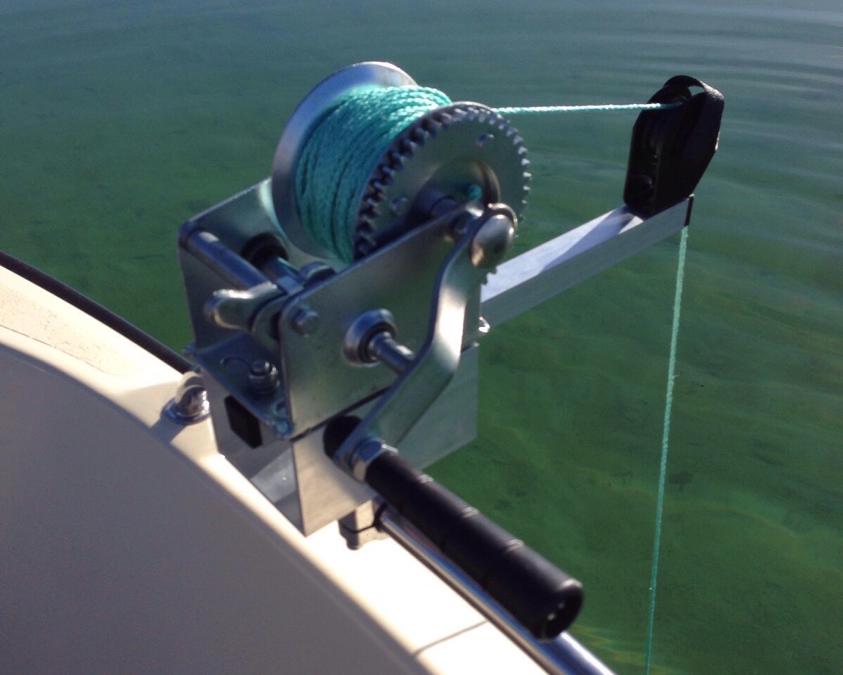

Die von dir im ersten Post gezeigte, elektrische Trailerwinde lässt sich sehr gut zu einer Ankerwinde umbauen.
Die Seiltrommel.
Als erstes wird die Original Seiltrommel durch eine Seiltrommel mit deutlich größerer Seilkapazität ersetzt.
Dann kann man das Stahlseil durch ein vernünftiges Ankertau mit Kettenvorläufer (muß auch noch auf die Trommel passen) ersetzen.
Das Getriebe.
Als nächstes wäre die Getriebeübersetzung zu verändern.
Das neue Getriebe sollte so berechnet sein, dass sich eine Einholgeschwindigkeit ergibt, die der einer durchschnittlichen Ankerwinde gleicht.
Dann der Motor.
Um bei der Einholgeschwindigkeit noch eine anständige Losbrechkraft zu erreichen sollte der Originalmotor gegen einen mit entsprechender Leistungsabgabe getauscht werden.
Die Elektrik.
Die Kabelquerschnitte müssen der erhöhten Leistungsaufnahme des Motors angepasst werden, ein Ankerwindenrelais darf nicht vergessen werden.
Die Montagebasis.
Sie sollte (ebenso wie alle anderen Teile) aus nichtrostendem, oder zumindest oxydationsträgem Material bestehen und in ihrer Festigkeit so ausgelegt sein, dass sie die auftretenden Kräfte problemlos in ihre Befestigungspunkte einleiten kann.
Das wäre an mechanischen Umbauten erst mal das Gröbste.
Die Kosten.
Sicher nicht ganz billig der Umbau.
Aber zur Kostendämpfung können das Windengehäuse, die Trommel, das Getriebe, das Stahlseil, die Kupplungsadapterplatte, die Umlenkrolle mit dem Haken, die Montagebasis für die ganzen Komponenten und die gesamte Elektrik ja bei Ebay™ angeboten werden.
Die Fernsteuerung kann man behalten. Vielleicht lässt die sich ja zu einer vorzüglich funktionierenden Ankerwindenfernsteuerung umlöten.
Naja, und ein ganz klein wenig handwerkliches Geschick sollte man auch besitzen.
Ja, und dann funktioniert die Trailerwinde fast so gut wie eine richtige Ankerwinde.

Zitat von Marno Beitrag anzeigen
...so etwas in der Art ...
Reisende soll man nicht aufhalten und auch entlang von Holzwegen kann man manch schöne Blüte finden ...
Dieses Bild von der ebay-Ankerwinde für die Bootsreling (PaidLink) hat mit "Ankern" und "Boot" ungefähr so viel gemeinsam wie der Anker einer Turmuhr und das Schiffchen einer Nähmaschine.
Da dein Anker weniger wiegt als ein kleiner Tunfisch, könnte man vielleicht ein etwas maritimeres Konzept als die Trailerwinsch in Betracht ziehen, wo sich jedenfalls keine unüberwindlichen Fragen der Seewasserbeständigkeit auftun:
Wenn schon, dann gibt es durchaus erprobtes Zeugs, das kein Vermögen kostet, ja auch noch.
Nennt sich "Ankerolina" (meist mit Gurt statt Leine) und wird zwar überwiegend als Zweitanker am Heck verwendet, da du aber ohnedies offenbar nicht sturmfest in anspruchsvollen Gewässern ankerst, kann man dieses Geschirr sicher auch am Bug realisieren:
Gruss Andreas
