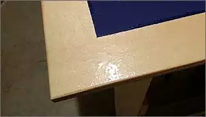

Insbesondere nach dem ersten Auftragen von Epoxid auf das Sperrholz habe ich lästige Erhebungen bzw. Pickel auf der Oberfläche. Ich bin der Meinung, dass es sich um Schleifstaub handelt. Zunächst dache ich, dass es Staub aus der Luft sein muss, aber so viel habe ich nicht in der Werkstatt. Außerdem ist es nach Holzsorte unterschiedlich. Am Wenigsten hatte ich auf Kiefer (wenn ich mich richtig erinnere), etwas mehr bei Gabun und jetzt bei einer Pappelplatte ist es wirklich schlimm (siehe Foto).
Ich schleife die Platten vor und fege sie ab, in letzter Zeit wische ich auch noch nach. Aber ich habe fast den Eindruck, dass das Harz Staub aus den Holzporen zieht. Oder was ist die Ursache und was macht ihr dagegen?
Schätze, mit der Vermutung liegst Du nicht weit daneben. Hast Du schon mal versucht, vorher mal mit einem ordentlichen Staubsauger d'rüberzugehen?
Anhang 663219
sind das nicht Holzfasern, die sich aufstellen nach der ersten Lackierung?
Normalerweise nach dem ersten Anstrich noch mal glattschleifen und nach dem 2. Anstrich ist es dann spiegelglatt?
So ist es.

Das würde erklären, warum es bei dem sehr weichen Pappelholz so viele dieser Pickelchen sind. Aber gibt es irgendeine Möglichkeit, die bereits beim ersten Anstrich zumindest zu lindern?

Grundieren und schleifen, dann saugts auch nicht mehr so stark.

Ich habe schon mal bei Kiefernholz das Holz vor dem Lackieren etwas mit Wasser besprüht. Die sich aufstellenden Holzfasern habe ich dann ordentlich abgeschliffen. Danach stellte sich fast nichts mehr auf bei der Lackiererei ...

Das Holz nässen.
Dann stellen sich die Fasern auf.
Dann noch mal schleifen.
Dann kannst du lackieren.
Ups, hat Wolfgang schon geschrieben

könnten es auch winzige Luftbläschen sein? (Dem Bild kann ich das zwar nicht sicher entnehmen, aber es sieht mir fast so aus.)
Wenn nach dem Epoxiauftrag die Temperatur des Materials steigt und/oder der atmosphärische Luftdruck sinkt, wird das Volumen der Porenluft größer und ein Teil davon tritt aus und bildet Bläschen unter dem Epoxiauftrag.
Das glaube ich in diesem Fall nicht. Die Pickel sind sofort nach dem Auftragen mit dem Pinsel da und nach dem Aushärten sind die Erhebungen auch scharfkantig. Luftbläschen würden sich wohl erst bilden und dürften dann eine rundere Oberflächen haben.
Auf dem Bild ließ sich das mit dem Handy leider nicht besser darstellen.

Ja, wenn das sofort nach dem Auftrag passiert, sind es sicherlich Fasern und keine Bläschen.

Sollten es Luftblasen sein, bearbeite das Material nach dem Harzauftrag mit der Heissluftpistole. So wird die Oberfläche warm bis heiss und die erhitzte Luft entweicht aus den Poren und hinterlässt Unterdruckräume, der vom sehr flüssigen und heissen Harz gefüllt werden. Immer mal wieder nachziehen. Fertig.
Wirklich nach dem Harzauftrag? Dann muss ja die ausgetretene Porenluft erst durch die Harzschicht.
Anhang 663219
Ist normal ,das aufquellen von Hölzern kannst Du nicht verhindern.
Mit Wässern und Zwischenschliff kann man es minimieren.
Also schleifen und nochmal beschichten und das so oft bis Du mit dem Ergebnis zufrieden bist.
Pappel naja, ist das denkbar schlechteste Holz muß gut versiegelt werden,
Mach es so, es klappt.
Wolfgang
Wie lange hast Du dann gewartet, bevor Du Harz aufgetragen hast?

Carlos, ich habe arbeitsbedingt erst am nächsten Tag weitergemacht ... Ich denke aber, in einer normalen Arbeitsumgebung von 15-20 Grad sollten drei, vier Stunden ausreichen, da ja nur ganz wenig Wasser versprüht wird (Sprühflasche von Fensterreiniger). Ist aber jetzt nur eine Schätzung von mir, belastbare Erfahrung liegt nicht vor!
Wolfgang
PS: Vielleicht mir einem Fön drübergehen ...!?

Jedes Hantieren mit Wasser vor einer Behandlung mit Epoxy ist Teufelszeug. Bei Lacken, die diffusionsoffen sind, kann man das von mir aus machen. Bei Epoxy nicht. Denn jede Feuchtigkeit hinter dem Epoxy bleibt dort drin, solange das Holz mit Epoxy behandelt ist. Kann man schöne schwarze Stellen mit produzieren. Auch ein kurzfristiges Trocknen entzieht dem Holz nicht die gesamte zugeführte Feuchtigkeit.

Spiritus stellt die Fasern auch auf und verdunstet vollständig. Danach ein leichter Zwischenschliff und absaugen. Kurz vor dem EP-Auftrag mit einem Staubbindetuch abwischen. Diese Tücher gibt es bei Behnke oder im Autolackierbereich. Die Tücher sind etwas klebrig und nehmen von der Oberfläche jegliche Partikel runter. Das klappt auch bei den Pinseln recht gut. Rollen sollte man vor der Benutzung immer über Paketklebeband abrollen, weil dadurch sämtliche Verunreinigungen abgezogen werden.
Gruß Gerhard
