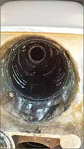

Hallo Zusammen,
bei mir steht im Faltenbalg Oel - siehe Foto. Altes Fett vom Lager und Kreuzgelenk war ich ja gewohnt.
Antrieb ist ein Volvo SX-M
Sollte wohl der Simmerring vom Kreuzgelenk in Getriebe sein. Aber man sieht nicht richtig hin.
Wie bekomme ich den das ganze Kreuzgelenk aus dem Antrieb gezogen. Muss ich erst das Lagergehäuse abschrauben?
Gruß Frank

Wie hast du denn das Bild gemacht wenn das Kreuzgelenk noch im Antrieb sitzt ? Was du da hinten siehst ist das Gimballager
So ...
Hits:	103
Größe:	111,9 KB
ID:	655692   Klicken Sie auf die Grafik für eine größere Ansicht
Hits:	98
Größe:	49,2 KB
ID:	655694   Klicken Sie auf die Grafik für eine größere Ansicht
Name:	Kopie 2 von DSC06762.jpg
Hits:	110
Größe:	68,3 KB
Gruß Frank

Zitat von champion99 Beitrag anzeigen
Hallo Zusammen,
Gruß Frank
Anhang 655629
Ja,du musst das LagerGehäuse abschrauben. Simmerring sitzt in dem Deckel.
Torsti hat bestimmt Fotos davon

So sieht es auseinandergebaut aus, man muss vorne die 4 Schrauben lösen, dahinter sitzt der Simmering

Ist es eigendlich normal, dass der Simmering da aufgibt? Hätte ich an der Stelle am wenigsten erwartet. Foto hatte ich gemacht, damit man das Oel sieht - steht ja schon eine ganze Menge im Balg. Am Antrieb kann ich vom Oel nicht so richtig Laufspuren ausmachen.
