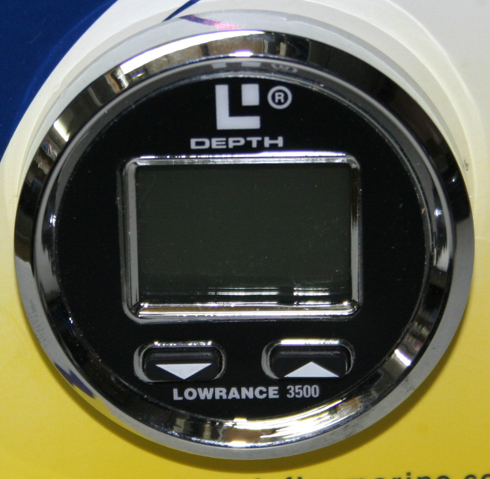

Hallo ,
weiß jemand ob man den ollen Lowrance 3500 , (verbaut in meiner Sea Ray) , Plug & Play gegen einen anderen tauschen kann ?
Also Schwinger kompatibel .
Bei mir habe ich seit diesem Urlaub ganz leichte Displayfehler die , wie ich befürchte , mit der Zeit immer schlimmer werden .
Würde alternativ auch gerne einen intakten 3500er kaufen , ebenso dankbar für Tips oder Quellen wo man ihn ggf. reparieren lassen könnte .
Danke
Gruß Peter .

Geht leider nicht .
Wenn , muss man komplett tauschen inclu. Geber/Schwinger .
Manchmal findet man noch neue 3500er im Netz aus den Staaten , ansonsten gegen den "Nachfolger" Lowrance LST-3800 austauschen .
Gruß Peter .

Hallo masset ,
ich habe da bis jetzt noch nichts gefunden womit der alte Geber kompatibel wäre .
Nein der alte Geber geht nicht am Nachfolger .
Gruß Peter .

Ích habe bei mir für den 3500 einen Rumpfgeber / Durchbruchgeber in der Bilge . Dies wurde bei der Sea Ray damals so ab Werft verbaut .
Mittlerweile gibt es aber Geber die man in die Bilge verklebt und keinen Durchbruch (Löcher bohren etc.) mehr benötigt .
Das heisst , Du klebst den jeweiligen Geber für Dein Echolot / Tiefenmesser in die Bilge und verlegst das Kabel bis zum Instrument .
Schau mal hier : http://www.busse-yachtshop.de/info/e...er-einbau.html
Gruß Peter .
