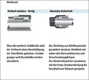

Wenn ich mir die Festo Teile mal so anschaue dann wüsste ich eigentlich nichts das gegen den Einsatz im Wassersystem spricht.....
Anders sind die anderen Stecksysteme auch nicht wirklich aufgebaut. Ich hatte mir vor ein paar Jahren mal so etwas im Campingzubehör angeschaut.

Die Festo sind nicht Warmwasser geeignet, sonst ist der Aufbau mit John Guest gleich

Festo sagt:
Wassergeeignet, Temperatur bis 80° (QS Quick Star-Programm - Standard) bzw. bis 60° (QS Quickstar Basic-Programm) http://www.festo.com/cat/de_de/data/...F/DE/QS_DE.PDF
Ich habe aber ohnehin nur eine Warmwasser-Zapfstelle, die Dusche auf der Badeplattform. Am Boiler ist direkt ein Thermostat-Mischer angeflanscht, welcher nur mehr 30° warmes Wasser an die Leitung abgibt, damit der Warmwasservorrat (15 Liter, Boilertemperatur max. gleich Kühlwassertemperatur, also 85°) zumindest für uns (2+3) zu einer lauwarmen Katzenwäsche reicht. Danach ist ohnedies kalt duschen angesagt.
Das Festo-Programm finde ich mal insofern interessant, als ich das tatsächlich im Sinne des Wortes beim Hydraulik-/Pneumatik-Geschäft um die Ecke beziehen kann.
Die John-Guest-Lösung, die ich auch toll finde. zwingt mich wieder zur Bestellung und Lieferung per Post, weil ich bislang keinen Händler in vernünftiger Entfernung gefunden habe (der verlinkte Schankanlagen-Handel ist immerhin 250 km entfernt ... )

Wir verwenden Festo in der Pneumatik, anbei Bilder von Originalteilen
die ich gerade geknipst habe .
Ich würde eher in der Sanitärinstallation suchen . Industriestandard und
von jedem gutem Gas- Wasserfachbetrieb erhältlich .
Wichtig : Das DVGW Prüfzeichen sollte vorliegen .
Wir können vom Großfachhandel beziehen .
Ich kann ja mal nachfragen was es gibt u. kostet .
Kann mir aber gut vorstellen, dass eine nicht ideale Festo-Lösung deutlich
teurer kommt .
Grüße : TOMMI

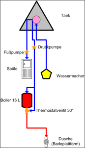

Schaut mal, Leute:
Ich will eine Schnellverbinder-Lösung in ca. 10mm.
Ob die Festo, John Guest oder sonst wie heißt, ist mir Banane, solange sie a) gut geeignet und b) nach Möglichkeit unbürokratisch zu beziehen ist, falls ich ein T-Stück oder so extra brauche; daher sollte es die im Geschäft zu kaufen geben und nicht bloß auf Bestellung beim Spezialhändler oder im Netz.
Wünschen wird man sich ja wohl was dürfen.
  • DIDO ist ein Kleinboot (25") mit 2 Zapfstellen: 1x Spüle (mech. Fusspumpe, nur Kaltwasser), 1x Dusche auf der Badeplattform (nur Warmwasser).
  • Der Tank (klein, 65 Liter) wird gelegentlich von außen mit Schlauch befüllt (an der Donau) oder direkt vom Wassermacher (Adria).
  • Wenn ich irgendwo hinter Schotts greife oder dergl. kommt es 2x im Jahr vor, dass ich mir meine zarten Hände mit irgendwelchen vorstehenden Enden von Schlauchbindern zerschneide. Ein Grund, warum ich Schlauchbinder los werden möchte.
  • Wenn ich jährlich die Revisionsöffnung zum Tank zur Reinigung öffne (ca. 25 cm Schraubdeckel wie bei einem Weithalskanister), muss ich die Schlauchbinder von den dort durchgeführten Anschlüssen öffnen, die schön dicht waren und abziehen. Das nervt, weil die idR gut sitzen, ich dort ohnehin schon zweimal gebrochene Kinderhände und ein Periskop bräuchte, um vernünftig dran zu kommen und die Anschlüsse zu lösen.
  • Ähnliches gilt für die Anschlüsse beim Wassermacher: auch hier werden die Membranen gelegentlich gewartet. Die Hochdruckanschlüsse sind Kärcherverschraubungen und gehen leicht ab. Die Süßwasserausgänge sind Tülle+10mm Gewebeschlauch+Schlauchbinder; mühsam zur Revision.
Usw.
  • Ich will eigentlich keine "Hausinstallation", denn DIDO entspricht eher einer Hütte.
  • Ich will eigentlich auch keine Installation, die bombenfest hält auf Jahrzehnte hinaus, in Niro, Bronze und Halbzoll, sondern eher etwas, das der Größe und "Komplexität" von DIDO entspricht.
  • Ich will was, wo ich "Klick-Klack"-mäßig mal die mech. Fußpumpe bei der Spüle (der tiefste Punkt der Installation) abschließen kann, um auch die innen zu reinigen, ohne dass ich mit Winkelschlüssel, Spiegel und mit einem Bein hinterm Nacken arbeiten muss.
  • Oder dass ich den Duchschlauch, der frei auf der Badeplattform rumhängt, weil es keine Einbau-/aufbaumöglichkeit für einen "Armatur- und Handbrausekasten" gibt, wie bei einer "Wassersteckdose" abziehen kann und der auch nicht nach drei Tagen Salzwasser-Atmosphäre auf ewige Zeiten festgegammelt ist, weil irgendein Spreng- oder Federring aus sehr gutem, blanken Federstahl ist, der zwar resistent gegen sämtliche Sonnencremen ist, aber sobald man das Wort "Salzwasser" flüstert, dunkelbraun anläuft. (wie meine derzeitige "Leider-nicht-mehr-lösbare" Lösung mit der Druckluftkupplung in Messing.)
Und so'n Kram mehr.
Daher mein Wunsch eher nach einer "servicefreundlichen Salzwasser-Aquariumslösung" als nach einer "soliden Ich-bin-Klemptner-von-Beruf-Installation".
Wie eine solche einfach zu realisieren wäre, ist mir nicht ganz fremd, nachdem ich das bei uns im Haus vom Keller bis zum Dach gemacht habe, teils in verzinkt, teils in Kupfer, teils in PE.
Ich danke Euch jedenfalls mal an dieser Stelle für die kompetente und umsichtige Beratung. So macht das Spaß. Bin echt froh über die Aspekte, die da eingebracht werden, weil es mir nicht nur Lösungen aufzeigt, sondern mir auch selber klarer macht, was ich eigentlich will.
Zur Verdeutlichung mal ein Schaubild über die vollständige Leitungsführung an Bord.
