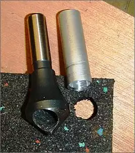

In Ermangelung einer Drehbank hab ich solche Gummibohrer tatsächlich mit Rohrabfällen auf der Ständerbohrmaschine schon hergestellt.
Statt des Bohrers zur Herstellung der "Schneide" habe ich allerdings Lochsenker verwendet (die IMHO eine schönere "Schneide" als Kegelsenker ergeben.)
Allerdings hat mein "Werkzeug" den Nachteil, dass ich den Gummipfopfen (15mm Gummistärke) nach jedem Loch mittels "normalem Bohrer" aus dem "Bohrmesser" herausbohren muss, was zu beträchtlichen Rüstzeiten führt.
Ich werde daher die (Silikon-)Öl-Schmierung bei nächster Gelegenheit ausprobieren.
Hits:	849
Größe:	107,4 KB
Links Kegelsenker, rechts Lochsenker
Gruss Andreas

Kegelsenker ergibt eine schärfere Schneide (90° gegenüber ca 60° beim normalen Bohrer) --> vermutlich besser
Das Problem mit den Propfen hatte ich leider trotz Öl auch; bei dünnem (6mm) Material (was evt auch mit Locheisen noch gegangen wäre) konnte ich zwar mehrere Löcher bohren, bevor es "verstopft" war, bei 30mm Material ging aber auch nur ein Loch.
mit einem "Locheisen" (auch selbstgemacht, Rohr auf der Drehbank außen geschärft) hatte ich es erst versucht, das Loch wurde aber nach unten hin enger (sollte auch durch das 30mm Material gehen, nach ca 20mm war Schluss).
Make it idiot-proof, and they'll make a better idiot.

Ein außen geschärftes Rohr hat die Schneide innen. Das führt dazu, dass der ausgeschnittene "Bohrkern" nicht stark zusammengepresst wird und sich leichter entfernen lässt. Jedoch wird das Gummiwerkstück um die Wandstärke des Rohr-Bohrers aufgeweitet, diese Aufweitung wirkt auch schon auf die Schicht, die jeweils noch kurz vor der Schneide steht. Der Innendurchmesser des Rohr-Bohrers schneidet also gedehntes Material. Wird der Bohrer danach gezogen, geht die Aufweitung zurück und das Loch "schrumpft".
Das innen geschärfte Rohr schneidet am Außenumfang (Außendurchmesser) es findet keine Aufweitung statt, aber der Bohrkern wird stark komprimiert.
Wir haben früher oft Gummistopfen gebohrt, sicherlich 30 mm tief und mit Handbohrern; Spucke ist übrigens dafür ein prima Gleitmittel.
Das Rohr sollte möglichst dünnwandig und glattwandig sein.
Gruß, Günter

Ich bevorzuge auch die Außenschneide,
mit Kegelsenker hergestellt .
Man muß hier wirklich etwas probieren .
Meistens ist ein Gummi nicht wie das andere .
In einem Fall half es zu einem gutem Ergebnis,
dass Material aus dem Eisfach zu holen und die
Bohr- oder besser Schneidehülse zu erhitzen .
Übrigens, auch gerne mit der Säulenbohrmaschine ( Alzmetall ),
da sehr langsame Drehzahl möglich ist .
