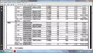

Alt 22.09.2015, 14:09
Tommy G Tommy G ist offline
Registriert seit: 01.09.2015
Beiträge: 377
99 Danke in 51 Beiträgen
Hits:	247
Größe:	115,7 KB
3.0 von 1992 erste Spalte, 120 PS
verbaut ist ein Holley Vergaser 350cfm 2bbl
Alt 22.09.2015, 18:05
OMC-Forum-Papst
Registriert seit: 20.07.2006
Ort: Kreis Soest
Beiträge: 4.903
9.843 Danke in 4.068 Beiträgen
Zitat von Tommy G Beitrag anzeigen
Anhang 657030
Papier ist geduldig .Den Motor gibt es so nicht .
mfg Andy
