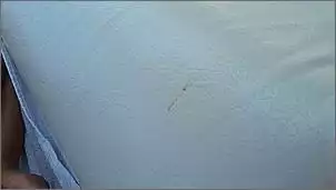

Hallo zusammen!
Das Hafenpersening scheint bei Feuchtigkeit abzufärben und hinterlässt unschöne Flecken auf den Polstern.
Kenn das jemand und weiss wie, oder mit was man dem entgegenwirken kann?
Originales Verdeck zu einer Crownline in rot (Herstelljahr 2006) Hersteller ist ameri tex. 100% dyed arcylic.Klicken Sie auf die Grafik für eine größere Ansicht
Hits:	106
Größe:	25,5 KB

Leg ne Baumarktfolie zwischen Sitze und Persening. Das würde schonmal helfen.
Als Endgültige Lösung solltest du über eine andere Persening nachdenken.

Bis zum Ende der Saison behelfen wir uns mit Handtüchern auf den Polstern...
Plane ist auch eine gute Idee.

Hallo Palli,
ja leider kennen wir dieses Problem auch, unsere nagelneuen Polster u.a. haben vom Keder der Persenning auch hier und da Abfärbungen mitbekommen.
Ursache dafür ist wahrscheinlich der sehr hochdosierte Einsatz eines uns nicht bekannten Imprägniermittels auf der Persenning durch den Voreigner unseres Bootes.
Dies hatte zur Folge, daß das blau gefärbte Keder angelöst wurde und nun bei jeglichem Kontakt Abfärbungen hinterlässt...
Kann man wohl leider nichts mehr dagegen tun, außer zu erneuern... war wohl vom Vorbesitzer gut gemeint, leider völlig daneben...
Zur Reinigung/Fleckenentfernung benutzen wir einen auf Orangenoel basierenden Klebstoffentferner, damit geht es gut ab, muss aber anschließend mit Seifenlauge gut abgewaschen werden.
Gruß Dete

Hallo Dete!
Vielen Dank für deine Schilderung. So werde ich meine insgeheim gewachsene Idee mit der Imprägnierung direkt wieder einstampfen und mich die letzten Tage um die Vermeidung der Flecken kümmern. Das mit dem Fleckenentferner werden wir auf jedenfall probieren, denn all unsere vorhanden Mittelchen richten nichts aus.
Neun Jahre war alles gut und ohne Erkennbare Ursache fing das Persening diese Saison mit dem Ausbluten an. Es gab tendenziell mehr Regen als in den letzten Jahren. Wenn dann hängt es damit zusammen. Hilft ja alles nichts.
Entweder hier in Kroatien ein neues anfertigen lassen, oder eben ein originales bestellen.
Mal schauen, vielleicht hat der Planenmacher hier auch noch kurz Zeit einen Blick draufzuwerfen.
