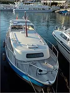

Hier noch ein Bild der Finnclipper; es sieht aus als ob da einfach Fenstergummis verbaut sind.
Ich denke damit kann ich leben, denn der Regen müsste mich überraschen, ansonsten fahre ich nicht im Regen.
Ist Silikon oder Glyzerin etwas um die Gummis zu pflegen.

Die Nase dicht an Land bringen, ist sicher von den heutigen Eigner gewünscht (siehe Bild) und der Grund für den Heckanker. Ich hoffe einfach mal, dass es auch noch einen Buganker an Bord hat. Allerdings spielt das ja vermutlich bei einem "Spitzgatter" nicht so eine grosse Rolle.
Mir wurde die Verdrängung mit 7'000 Kg angegeben, Du hast also sehr gut geschätzt.
Die Reserven des Motors finde ich jetzt eigentlich noch ganz gut, denn das erlaubt doch das Fahren bei sehr tiefen Tourenzahlen und ist somit gut für den Dieselverbrauch. Ich hoffe meine Überlegung zum Motor und Tourenzahlen stimmen.
