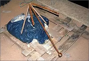

Wer tagsüber mit 5 oder 6m zum Baden oder Fischen fährt, abends an der Boje oder Pier vorm Appartement oder Campingplatz hängt , findet IMHO selbstverständlich - ganz "unzynisch" gemeint - mit Klappdraggen, 8mm Leine für dreimal Wassertiefe völlig das Auslangen. Tausende Kroaten zeigen das vor und haben ein "Ankergeschirr", wofür sich unsereins schämen würde. Eigentlich dient ihr (Heck-)"Anker" idR dazu, dass das Boot nicht an Land driftet, wo es idR mittels Bugleine irgendwie angebändselt ist.
Hits:	341
Größe:	113,8 KB
Typischer kroatischer "Anker"
