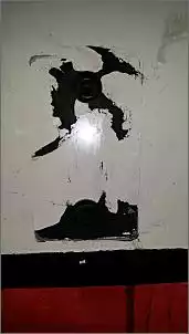

Standard Nach der Montage der neuen äußeren Transomplatte, hat diese etwas Luft zum Heckspiege
Hallo Leute!
Ich habe heute mein neues Transom montiert. Dabei ist mir aufgefallen, dass die äußere Transomplatte, in der Mitte 0,7 mm Luft zum Spiegel hat.
Die Muttern sind gemäß Handbuch (kreuzweise, 30Nm) angezogen worden.
Sind die 0,7mm schlimm ?
Sollte ich die Muttern morgen nochmal nachziehen (Setzungsverluste) ?
Lieber nochmal das Transom abbauen und nachsehen? Wobeich ich die Fläche am Heckspiegel sehr genau begutachtet habe...

Hi Julian,
auch wenn viele anderer Meinung sind, ich habe mein Transom auch mit einer Raupe seewasserfestem Silikon eingesetzt.
Am äußeren Rand der runden Gummidichting, zwischen Dichtung und Transom.
Das quetschte sich beim Anziehen dann nach außen, abgewischt und fertig.
Dann nach ca. 1 Stunde noch einmal nachgezogen.
Ich wurde den Spalt nicht lassen, auf gar keinen Fall.
Blos nicht mit mehr Drehmoment anziehen, ... max. 34 Nm !!!
Gruß Alex
ich würde noch mal abbauen und nachsehen was da stört

Wenn ich nochmal abbaue? kann ich die Dichtung doch wieder verwenden oder?

Du siehst ja, .... wir rund die noch ist.
Wenn da sichtbare Quetschstellen sind, nimm eine Neue.
Da gehst Du vorläufig nicht mehr dran.

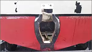

Bevor ich das Transom abgebaut habe, habe ich mit einer Fühlerlehre ringsherum des Transom gelehrt, was für ein Abstand zum Heckspiegel besteht.
Die Maße habe ich mir mit Edding auf den Heckspiegel geschrieben.
Nun habe ich ein Lineal genommen und dieses über die Flächen gelegt, dabei hat sich herausgestellt, dass ich oben links einen "Hubel" habe, über den das Lineal wippt.
Ich habe mithilfe des Lichtspaltverfahrens den "Hubel" ausgemacht und am Transom mit Edding markiert, morgen werde ich nochmal lehren und ggf. mit 600er Schleifpapier plus Klotz den Hubel egalisieren.
Was mich wundert.... Der Spiegel wurde nur von innen überarbeitet, außen hat niemand Hand angelegt, dass muss schon so ab Werk gewesen sein...
Mercruiser gibt in der Montageanleitung auch eine Ebenheitstolerenz für die äußer Spiegelplatte von 1mm an.....

...ich hab zusätzlich nicht aushärtende Dichtmasse genommen, wenn du Sika oder was ähnliches nimmst, kriegst du das Transum (aus eigener Erfahrung) fast nicht mehr runter. Über die 0,7 mm würde ich mir keine großen Sorgen machen, die Dichtung alleine deckt ja ca. 2 mm ab. Wie vorher bereits gesagt, würde ich die Fläche nach dem ersten Anziehen rasten lassen und am nächsten Tag nochmal nachziehen.

Eigentlich mach ich mir über die Dichtheit nicht so die Sorgen, wie du ja auch geschrieben hast, gleicht die Dichtung ja gut die Unebenheiten aus.
Ich mache mir eher Gedanken, wenn ich daran denke, dass die Kraft vom Antrieb ja nicht Plan und gleichmäßig auf den Heckspiegel drückt.

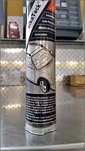

Hier ein Bild der dichtmasse...
Einwenig kleben tut das zeug schon, aber niemals so wie normaler Sika oder Pantera.

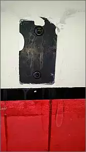

Ich hatte dasselbe Problem mit unerwünschter Haftung nur für eine Saison, hat gut funktioniert.
Sauber verarbeitet, lässt es sich mit einwenig Geduld auch wieder wegpulen...Klicken Sie auf die Grafik für eine größere Ansicht

So, hope that helps, die andere Masse, die nicht aushärtet, tuts sicher genauso, hab ich aber zuwenig Erfahrung mit.
