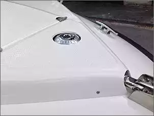

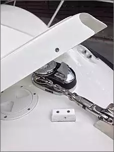

Hallo Eigner,
bei meiner Milos ist die Ankerkastenklappe mit einer Schraube gesichert, die in einen Klotz geht, der auf dem Deck verschraubt ist.
Ich muss nur selten den Kasten. Eigentlich nur, wenn ich zusätzliche Trosse einscheren möchte. Das weiß ich vorher. Die Schraube muss dann vorübergehend raus.
Für diese Fahrten suche nun einen Beschlag, der den Deckel sichert. Ich dachte an irgendwas mit nem Magneten, das möglichst wenig sichtbar ist.
Die Ausgangssituation sieht so aus:

Was könnte ich nehmen?
Beste Grüße
John

Kugelschnäpper gabs auch mal in rostfreier Ausführung,dann gibts auch noch so Gummischnäpper,Magnet rostet auf jeden fall weil das Gegenstück aus Stahl sein muss die meisten Edelstähle sind im besten Fall leicht magnetisch.

(..) Magnet rostet auf jeden fall weil das Gegenstück aus Stahl sein muss die meisten Edelstähle sind im besten Fall leicht magnetisch. (..)
Danke. Das hatte ich nicht bedacht.
Der Klett wäre eine einfach umzusetzende und justierunkritische Idee. Ggf. müsste ich den Klotz leicht nach innen versetzen, damit die Klappe weiter ganz schließt. Die Schraube könnte ja durch den Klett gehen.

Klett bekommst du seitlich aber nicht mehr auseinander. Dann muss dein Klotz höher und das Klett oben drauf.
Gruß Holger
Meine Baustelle DE23.
Alt 16.08.2015, 11:48
JohnB JohnB ist offline
Registriert seit: 03.11.2009
Beiträge: 5.729
Boot: Hellwig Milos
Ginge der nicht auf die Schrägfläche?

Ich würde nochmal über den Vorschlag von Hein mit den Kugelrastern nachdenken. Die gibt's wirklich in alles Ausführungen, Größen und Materialien. Für die Anwendung auf dem Boot würde ich eine Ausführung mit Edelstahl-Grundkörper und Rastkugel aus Kunststoff bevorzugen. Gibt's glaube ich bei Norelem. Ich kann aber morgen mal nachschauen wie die genaue Bezeichnung ist und wo man's kaufen kann ...

Ich hatte kurz an diesen Rastbolzen gedacht, der dann gleich die Schraube ersetzen könnte. Problem: Ich schaffe mit eine Fuß-/Zehenfalle am Vordeck. Scheidet deshalb aus.
(Quelle: www.ganter-griff.de )
Warum mit Kunststoffkugel?
Ich habe bei der Bootskiste diesen gefunden.
Beste Grüße
John
Dann ist wahrscheinlich der Doppelkugelschnäpper die richtige Wahl. Der wird komplett unter der Abdeckung verbaut und außen sind nur 2 Senkkopfschraubenköpfe (was für ein Wort) zu sehen.
... Und an die Kunststoffkugeln hatte ich gedacht, weil ja die Abdeckung auch aus Kunststoff ist und eine Stahlkugel daran wie der berühmte "Zahn der Zeit" nagt bis kaputt

... Ich habe bei der Bootskiste diesen gefunden.
Ja John, das ist genau das was du brauchst. Hoffentlich ist diese Ausführung auch korrosionsbeständig.
Grüßle
Bernhard

Genau die hatte ich im Sinn,Stahlkugel und Feder gibts in rostfreier Ausführung der Rest ist Messing und das Einrastmoment ist über die Schrauben etwas justierbar,meine ich.Wir hatten die früher als verschlüsse für leichte Schrankklappen auf unserem 30erJolenkreuzer,mit dem wir auch immer mal wieder auf Seerevieren unterwegs waren,haben mit einem Hauch Vaseline an den Kugeln jahrelang funktioniert.An unseren Deckshaustürchen hatten wir allerdings so Gummischäpper waren auch gut.
