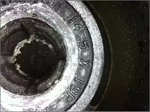

Ich habe zurzeit diesen Propeller drauf
Hits:	89
Größe:	48,9 KB
Vorher hatte ich diesen drauf
Hits:	92
Größe:	75,4 KB
Aber damit dreht er viel zu hoch. 5200 U/min.
